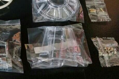

Intanto presentiamo i nuovi fascicoli, che vanno dal 38 al 41.
38 abbiamo: la rampa, gli attuatori, la cerniera, i supporti degli attuatori, e gli snodi.
39 abbiamo: il motore della rampa
40 abbiamo: un pannello dello scafo bruciacchiato (da migliorare), le famose vetrate delle torrette e del cockpit, una postazione di tiro della torretta, viti
41abbiamo: pannello dello scafo, gusci torretta, adesivi strumentazione, frontale torretta, pannelli vani piedi di atterraggio, busta con micro magneti

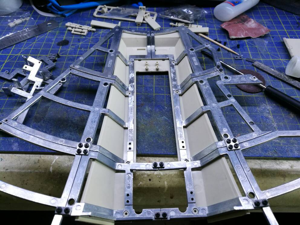

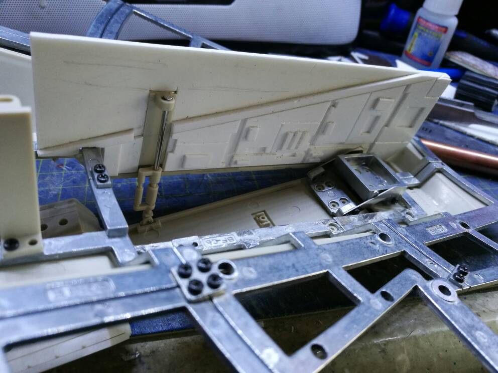

Adesso passiamo alla modifica vera e propria.
Hi ripreso la porzione di struttura che ospiterà la rampa e l'ho rismontata tutta
Poi con il dremell ho tagliato tutta la parte di struttura che normalmente dovrebbe ospitare il motore e i led.
Ottenendo questo

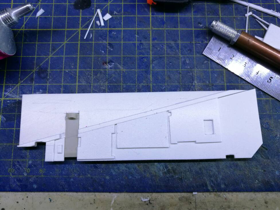

Quindi ho ricostruito le due pareti interne del corridoio d'accesso della rampa, inglobando i supporti dei due attuatori più piccoli

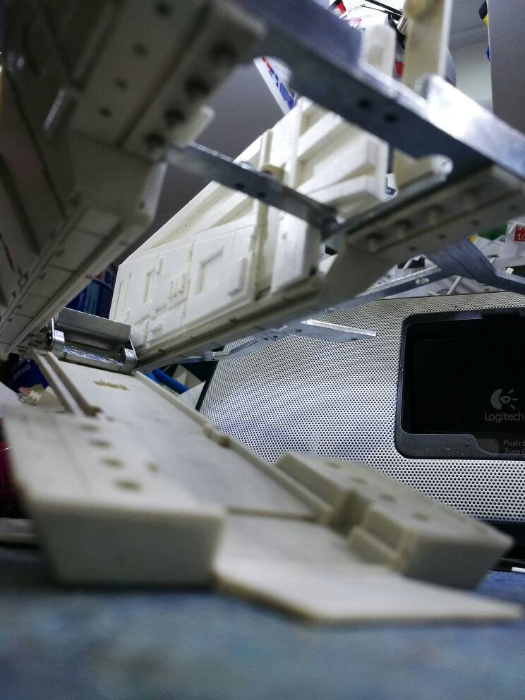

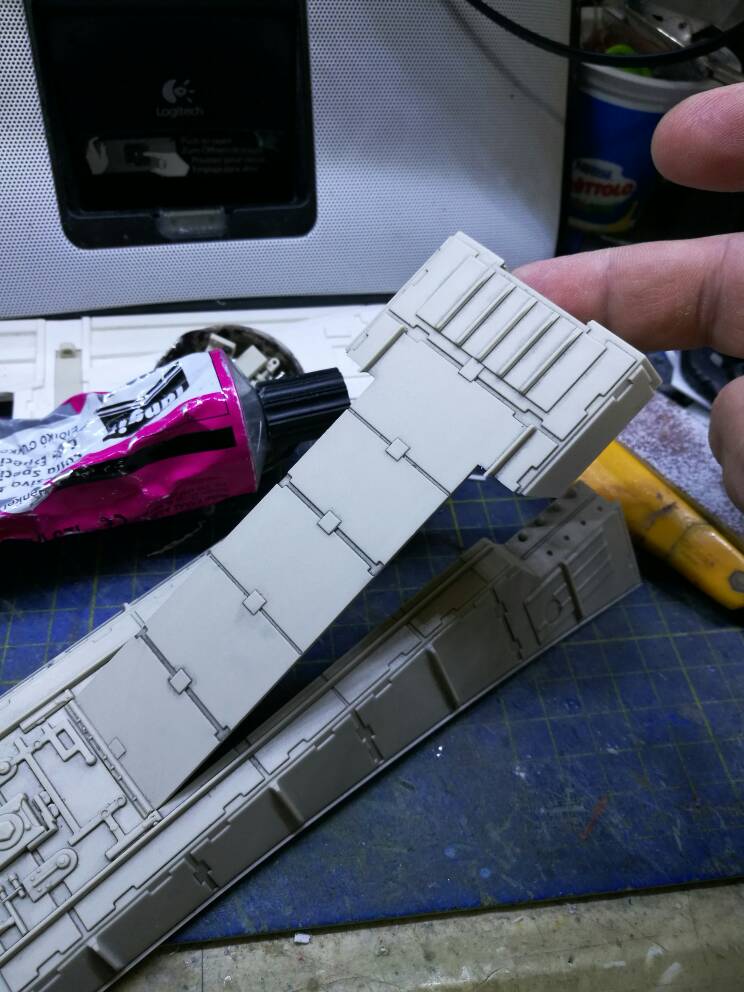

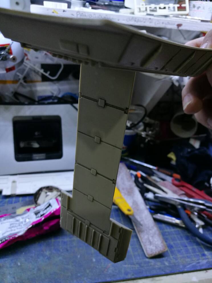

Vista la modifica alla rampa, la cerniera originale del kit è diventata troppo ingombrante, anzi non deve proprio esserci.
Quindi abbiamo bisogno di una nuova cerniera. Guardando il pezzo della rampa, ho notato che effettivamente una cerniera c'è. Quella riprodotta nello stampaggio del pezzo
Ho praticamente forato le parti interne del pezzo dello scafo e le parti esterne estreme alla rampa con una punta da 1mm.
Ho inserito un pezzetto di tondino in ottone di uguale diametro
Dall'altra parte ho fatto un buco un po' storto per avere la possibilità di inserire il tondino, poiché il pezzo dello scafo non è abbastanza flessibile per poter inserire la rampa senza problemi
Con questa soluzione ho ottenuto una cerniera praticamente invisibile avendo tutto lo spazio per creare la passerella
Per adesso è tutto alla prossima
