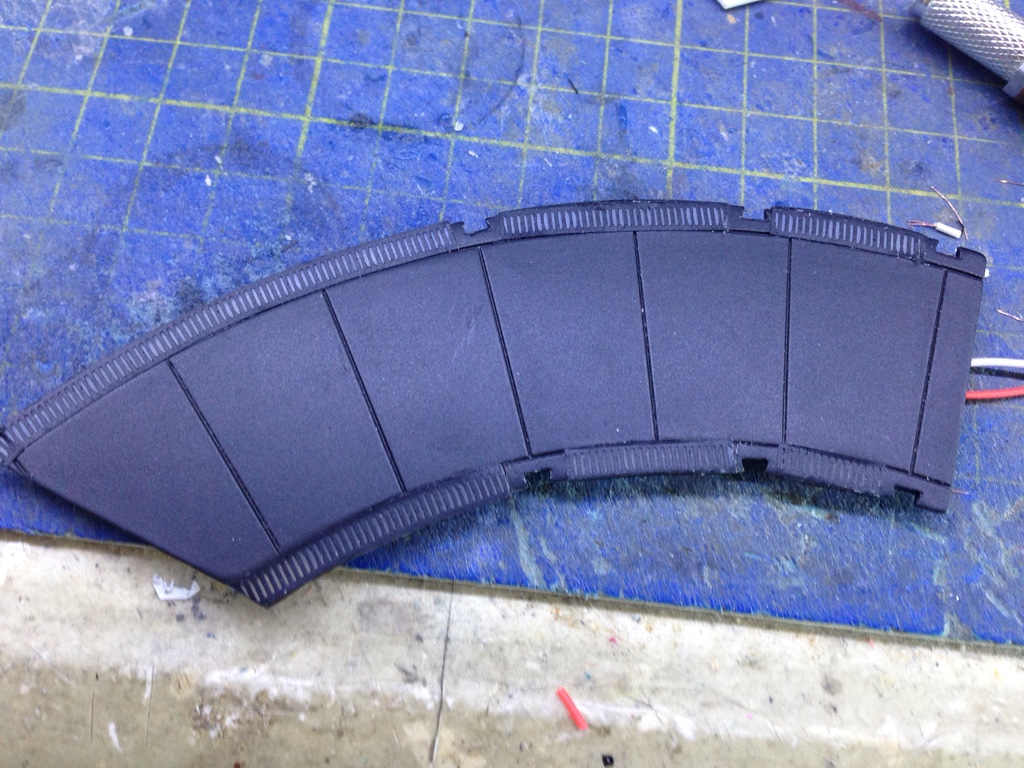

Continuano i lavori sui corridoi
Realizzate le maschere in vinile nero, le ho applicate sulle parti trasparenti del pavimento dei corridoi, da me costruite. L'effetto è quello delle PE, e funziona anche molto bene con l'illuminazione

In fine ho verniciato tutti i pezzi che compongono i corridoi,
[Sci-Fi] MILLENNIUM FALCON - DeAgostini-imageuploadedbyforum1476099790.186876.jpg
Non mi resta che mettermi di pazienza e incollare tutti i cuscini.
