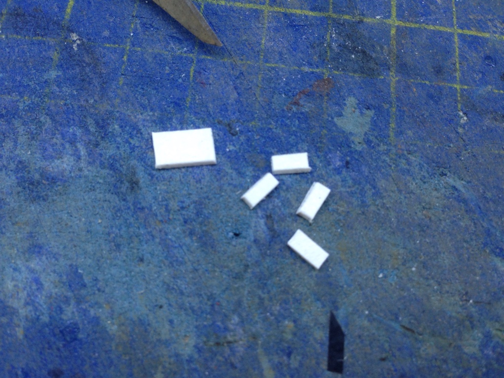

Poi tagliate quattro quadrati di 5x5 e fate un'incisione al centro di ognuno, in modo da poterli piegare ad angolo.
[Sci-Fi] MILLENNIUM FALCON - DeAgostini-imageuploadedbyforum1472409725.615680.jpg
[Sci-Fi] MILLENNIUM FALCON - DeAgostini-imageuploadedbyforum1472409753.065683.jpg
Tagliate come prima anche il secondo rettangolo e otterremo questo.
[Sci-Fi] MILLENNIUM FALCON - DeAgostini-imageuploadedbyforum1472409770.432695.jpg
[Sci-Fi] MILLENNIUM FALCON - DeAgostini-imageuploadedbyforum1472409788.965022.jpg

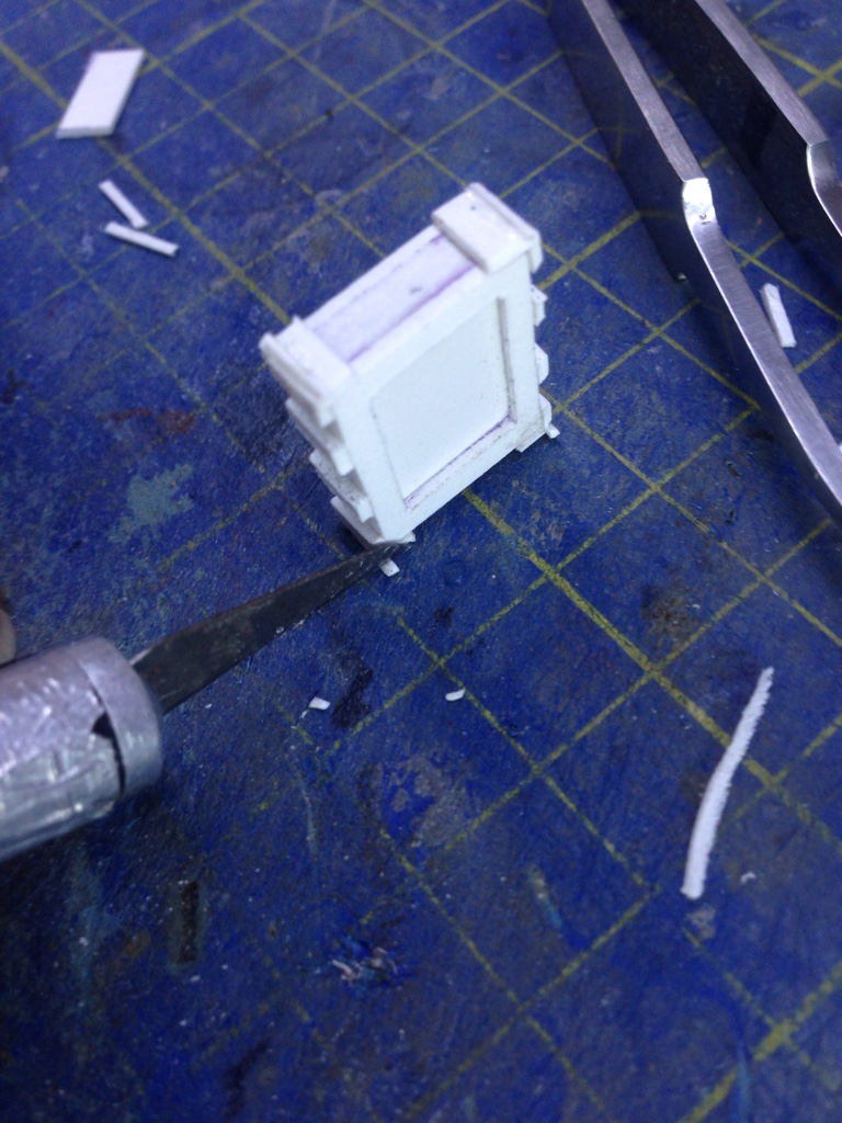

Incolliamoli dentro le mancanze
[Sci-Fi] MILLENNIUM FALCON - DeAgostini-imageuploadedbyforum1472410009.965843.jpg
Con il bisturi facciamo saltare le puntine
[Sci-Fi] MILLENNIUM FALCON - DeAgostini-imageuploadedbyforum1472410029.365926.jpg
