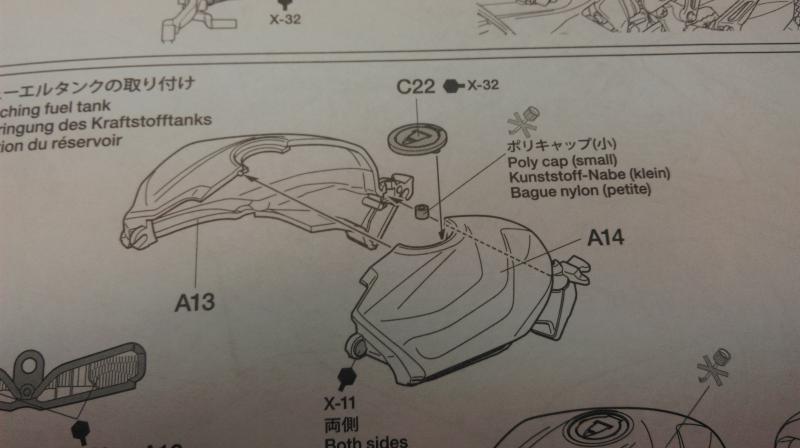

domanda namber trì: sulle istruzioni ho trovato due avvisi di non procedere a incollaggio sul serbatoio e sull'aribox del motore... a me sembra che si possano incollare normalmente, ma non vorrei far danni, in particolare nel serbatoio quel nottolino nero può essere inserito in un secondo tempo no?

Tri': nel serbatoio il nottolino nero è quello che viene chiamato poly cap, serve a far si che quando monti il serbatoio sul telaio/motore ci sia della frizione, e ' una guarnizione, senza il pezzo ballerebbe ( sempre che io abbia capito bene e tu ti riferisca a quello), non può essere montato dopo, perché è annegato nel pezzo

quindi il serbatoio lo incollo con dentro il polycap e ok
per l'airbox... lo posso incollare tranquillamente? a me non pare ci siano controindicazioni

Penso tu possa incollarlo senza problemi,considerando che è fissato con delle viti immagino sia stato pensato per essere smontabile, nel caso si volessero separare le varie parti a modello finito....

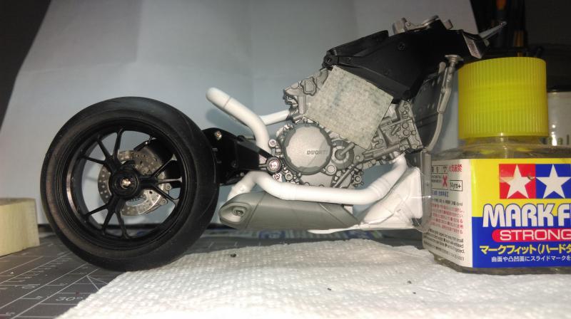

[Moto] Ducati Panigale 1/12 versione Senna-imag0714.jpg[Moto] Ducati Panigale 1/12 versione Senna-imag0717.jpg
ho messo anche il disco post. fotoinciso, sto cominciando a saggiare quanta pazienza ci vuole con i kit di definizione, smadonnamenti garantiti ma effettivamente i pezzi montati fanno fare un salto al modellino di anni luce... ora ho iniziato i dischi anteriori e penso li finirò tra un mese per quanto sono difficili

l'assemblaggio a secco procede con la consueta lentezza
al momento ho provato l'avantreno coi dischi di plasticazza, visto che per assemblare quelli in fotoincisione (una rogna di dimensioni bibliche) devo prima verniciare la parte interna
le forche fanno la loro porca figura, davvero un upgrade irrinunciabile
