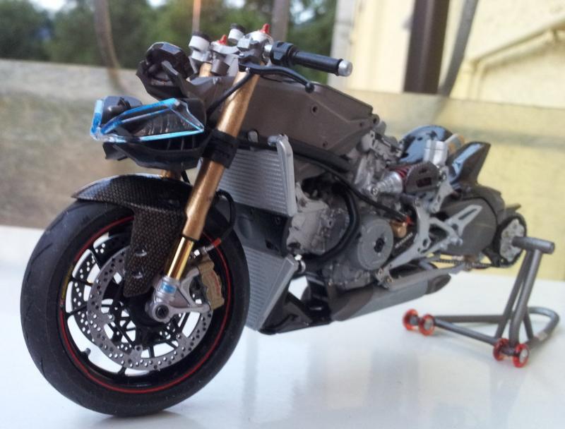

Una moto con tantissimi pezzi da fare in fibra di carbonio... Bellissima. Ho fatto i bordi del faro in clear blue per vedere se alla fine ha l'effetto di quella sulla scatola..

Tamiya come al solito ha fatto in gran kit, ma la cosa che mi convince meno, guardando e studiando la mia prima di iniziarla, e' il radiatore... Veramente fatto male, troppo sottile e poco verosimile.
Stai facendo un bel lavoro, bella l'idea del clear blu sul faro, forse la verniciatura del blocco e' un po' troppo rugosa, che colori stai usando?

predefinito Radiatore
In effetti il radiatore nella parte posteriore è stato lasciato "grezzo". Io ho messo una retina metallica a trama fina. Poi faccio una foto .Il colore rugoso è dovuto al fatto che i tre aerografi che ho sono impazziti.. Sono diventato matto a verniciare, preparavo i colori e o non uscivano o uscivano a colpi. Provati a pulire con diluente e quello che vibra ma quando premo fà le bolle all'interno della vaschetta....

Originariamente inviata da Anderr Visualizza il messaggio
Io la panigale l' avevo.... I radiatori erano sottili anche sulla moto vera.....e quelli che vedo qui sopra mi sembrano giusti come spessore, in proporzione a quelli veri....
Poi sulla qualita dello stampo non so perche il kit non ce l ho.....
Metto una foto della mia cosi puoi confrontarli....
