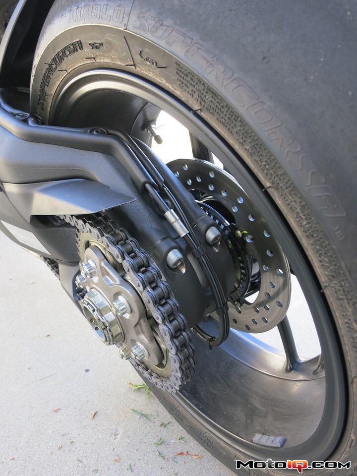

Sono poi passato al forcellone. Ho notato da questa foto che i due condotti che guidano i cavi sopra il forcellone stesso non sono uguali fra di loro come nel kit
Allegato 211303
Quindi li ho modificati
Allegato 211301
Allegato 211302
Ci sono altre migliorie da fare, ma intanto ho deciso di realizzare la protezione in carbonio per il forcellone che potete vedere bene in queste foto
Allegato 211304
Allegato 211309
Solito procedimento: clone del forcellone, modifica con puzzostucco, termoformatura
Allegato 211305
Ho fatto in plasticard anche la placca che sta sopra la protezione
Allegato 211306
Il risultato :
Allegato 211307
Allegato 211308
