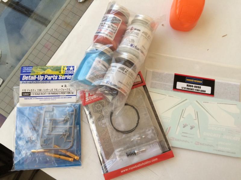

E' stato amore a prima vista! Pensa e ripensa ho iniziato a comprare un po' (?!) di cosine utili
Allegato 211283
Allegato 211284
