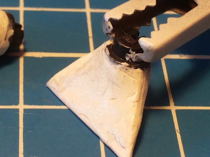

Sono andato avanti con il collettore di uscita degli intercooler che ho sagomato con il Putty bicomponente
[AUTO] Ferrari 126C2 1/20 Fujimi-31.jpg   [AUTO] Ferrari 126C2 1/20 Fujimi-32.jpg   [AUTO] Ferrari 126C2 1/20 Fujimi-33.jpg
[AUTO] Ferrari 126C2 1/20 Fujimi-35.jpg   [AUTO] Ferrari 126C2 1/20 Fujimi-38.jpg   [AUTO] Ferrari 126C2 1/20 Fujimi-39.jpg

Dopo che si è asciugato per bene con un po di pazienza lo ho rifinito con carta 800 e stuccato dove serviva

Poi sono passato a fare le nervature di rinforzo del radiatore con del plasticard che poi ho lavorato con carta e taglierino per sagomarli al meglio
Mentre le nervature/saldature di rinforzo del collettore di mandata le ho fatte con un filo di rame

Si i fili di rame li sto già lavorando l'effetto non sarà da oscar ma spero venga accettabile.
Avevo provato sia con lo sprue stirato che con il plasticard ma il risultato non mi piaceva, ho provato con il putty ..... e sono diventato letteralmente matto..... alla fine questa soluzione mi è sembrata la migliore per le mie capacità !!
