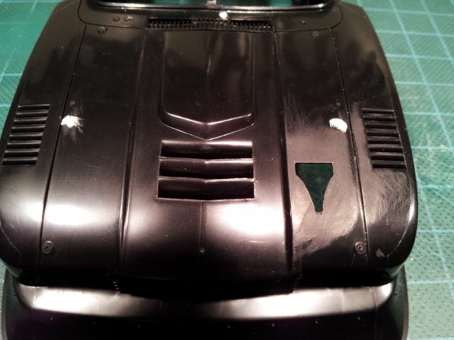

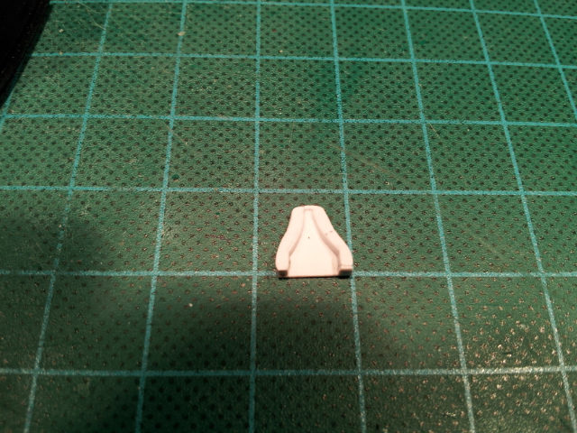

Ho creato la naca sul cofano anteriore esistente nella vettura reale, il casino e' stato costrure la parte interna.

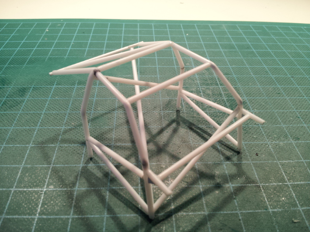

Con mooolta calma sono riuscito a ricostruire il roll-bar con tondino di plasticard da 2 mm.
Ho spostato l'arco centrale sul pianale e ho costruito tutta la parte anterire mancante nel kit.
