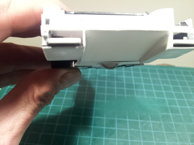

Ho dato ascolto a nipponts e ho costruito con plasticard la parte di scivolo che copre il differenziale. Il lavoro e' stato lungo, pero' risparmiero' tempo piu' avanti non essendo piu' necessario dipingere il differenziale che verra coperto.

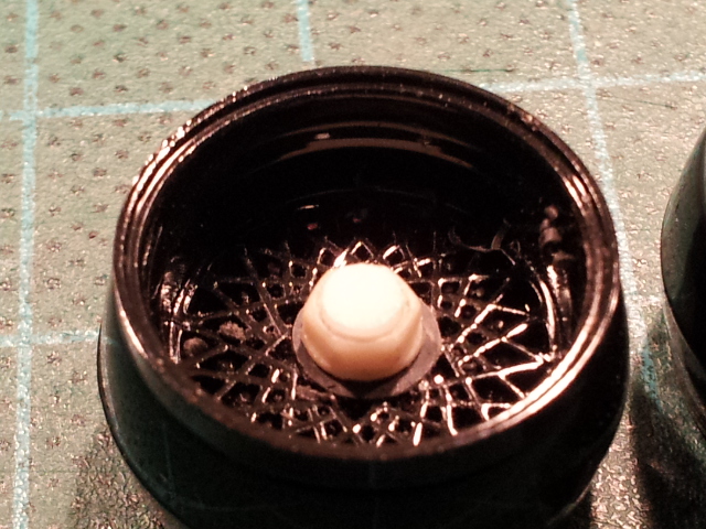

Inoltre mi sono deciso a ricostruire il dado che fissa le ruote, sbagliato nel kit come proporzioni, con un bulloncino in metallo a cui ho allargato il foro sino a 3 mm a cui e' stato incollato un dischetto in plasticard.
Ne faro' diverse copie in resina che mi serviranno per altri kit che ho in magazzino, evitandomi ogni volta di modificare quello stampato sui cerchi.
Oltretutto risulta anche piu ' comodo verniciare il cerchio, il dado e il perno essendo pezzi separati.
[AUTO] Ford Capri gr. 5 Tamiya-20140109_195039.jpg   [AUTO] Ford Capri gr. 5 Tamiya-20140109_195248.jpg   [AUTO] Ford Capri gr. 5 Tamiya-20140109_195232.jpg
[AUTO] Ford Capri gr. 5 Tamiya-20140109_205728.jpg   [AUTO] Ford Capri gr. 5 Tamiya-20140109_205735.jpg

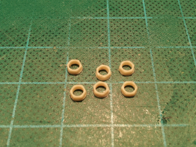

Nel week-end qualche piccolo avanzamento, con gran dispendio di tempo e pochi risultati visibili.
Ho colato i dadi delle ruote in resina e avendo solo uno stampo e' stata lunga farne un po' per avere una scorta in caso di errori.

[AUTO] Ford Capri gr. 5 Tamiya-20140112_174703.jpg   [AUTO] Ford Capri gr. 5 Tamiya-20140112_181202.jpg   [AUTO] Ford Capri gr. 5 Tamiya-20140112_181143.jpg

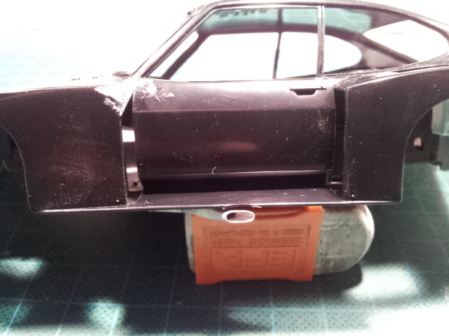

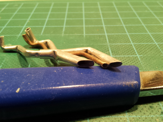

Ho anche costriuto il tubo di scarico rimuovendo quello stampato sul pianale del kit.
Ne ho fatti due, uno singolo di sezione piu' grande e l'altro sdoppiato con un tubo per lo sfiato della vavola wastgate, in quanto sulle vetture vere si vedono entrambi i tipi.
Il problema adesso e' stabilire quale c'era sulla jagermeister perche' purtroppo ho solo una foto da quel lato e non si vede.
[AUTO] Ford Capri gr. 5 Tamiya-20140112_174857.jpg   [AUTO] Ford Capri gr. 5 Tamiya-20140112_175216.jpg   [AUTO] Ford Capri gr. 5 Tamiya-20140112_175431.jpg
[AUTO] Ford Capri gr. 5 Tamiya-wunstorf19820606dw1.jpg   [AUTO] Ford Capri gr. 5 Tamiya-zakspeed_ford_capri_turbo-032.jpg   [AUTO] Ford Capri gr. 5 Tamiya-800700dpg5074-54.jpg
