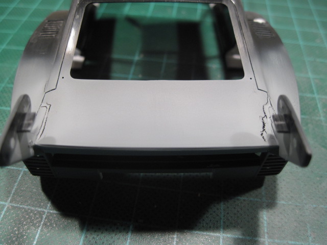

Nei tempi morti delle lavorazioni del post precedente, ho iniziato a incollare i montanti dell'alettone posteriore che ho stuccato e carteggiato.
Quindi per verificare eventuali imperfezioni,ho dato una mano di primer grigio sia ai montanti prima di mettere l'ala per poter eventualmente fare correzioni che allo spoiler anteriore.
Il risultato si commenta da solo, mi sono comparse delle "crepe" nel primer sia in corrispondenza delle stuccature (stucco Tamy e stucco poliestere catalizzato) sia in punti dove non c'è presenza di stucco.
E' la prima volta che mi capita e non riesco a capire cosa sia successo.
Dopo aver stuccato e carteggiato ho lavato la scocca con detergente per piatti come faccio di solito, quindi ho dato il primer Zero diluito con il proprio diluente dando due passate leggere, poi dato che non copriva molto essendo molto diluito ho dato un paio di passate abbondati e man mano che si asciugava sono comparsi i difetti.
Qualcuno ha idea di cosa possa aver sbagliato?
Non vorrei rifare lo stesso errore quando darò il primer a tutta la scocca.
[AUTO] Ford Capri gr. 5 Tamiya-img_4852.jpg   [AUTO] Ford Capri gr. 5 Tamiya-img_4853.jpg   [AUTO] Ford Capri gr. 5 Tamiya-img_4854.jpg
[AUTO] Ford Capri gr. 5 Tamiya-img_4855.jpg   [AUTO] Ford Capri gr. 5 Tamiya-img_4856.jpg   [AUTO] Ford Capri gr. 5 Tamiya-img_4857.jpg
GNEPP non è in linea   Rispondi quotando

vedo le solite "screpolature" dovute ad una vernice che ha "tirato" l'altra sottostante...
solo che in questo caso sotto non c'e' nulla....
Fossi in te lascierei asciugrae tutto per benino.Senza fretta.Qando ti sembra "inerte" a sufficienza,dai una bella cartata di fondo..E ricomincia da capo.
Però lascia passare tempo a sufficienza..ho imparato che a volte dai per scontato che una fondo sia ok..Poi invece dovevi lasciare più tempo perché si stabilizzasse....
Sembra come se il fondo non abbia aderito bene alla plastica.
Puoi anche fare l'esperimento usando un fondo a bomboletta preso la Brico..E vedi come si comporta.
Per la cuffia della leva del cambio,che era in finta pelle,ti consiglio il "chaos black" della Citadel...Anche a pennello..Lo strofini una volta asciutto e rende proprio bene.
Ricordo dei sedili di un modlllino di Riccardo Zanelli(mi pare...),dove sembrava pelle vera.....
Ultima modifica di sandro67; 13-02-14 a 02:38 PM
Anch'io avevo pensato che la vernice avesse "tirato" però come dici tu la vernice è la stessa.
A meno che la mano abbondante non abbia tirato la mano leggera precedente, però perché alcune parti sono perfette vedi il cofano.
Rimediare all'errore non è un problema, la carteggiatura e cmq già in preventivo per rimediare ad alcune imperfezioni nelle stuccature, la mia paura è di rifarlo se non capisco cosa ho sbagliato.
Per la cuffia l'originale sembra in in plastica e non in finta pelle, l'ho colorata con un grigio antracite satinato come da reference, pero nella mia foto con la luce artificiale non si nota.
