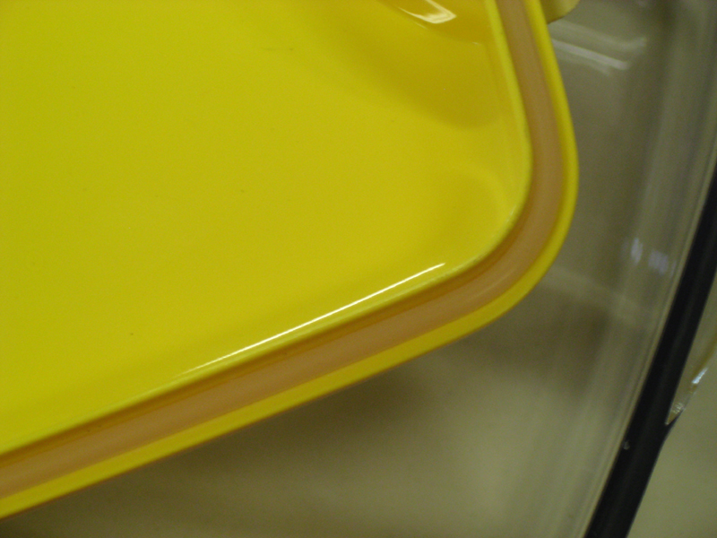

Le ho chiesto "Hai mica per caso un contenitore tipo per alimenti con coperchio e guarnizione ... dovrei farci il vuoto"
Ecco che da un recondito scatolone nascosto in soffitta mi tira fuori sto prodottino Guzzini, studiato apposta per il vuoto.
Sulla valvolona che si vede al centro del coperchio, va applicata una pompetta manuale tipo bicicletta che aspira l'aria.
Nelle foto si vede gia il foro che ho fatto sul coperchio che mi servirà per estrarre l'aria con il compressore.
Pompa da vuoto per sgasare la resina-img-001.jpg   Pompa da vuoto per sgasare la resina-img-002.jpg   Pompa da vuoto per sgasare la resina-img-003.jpg
