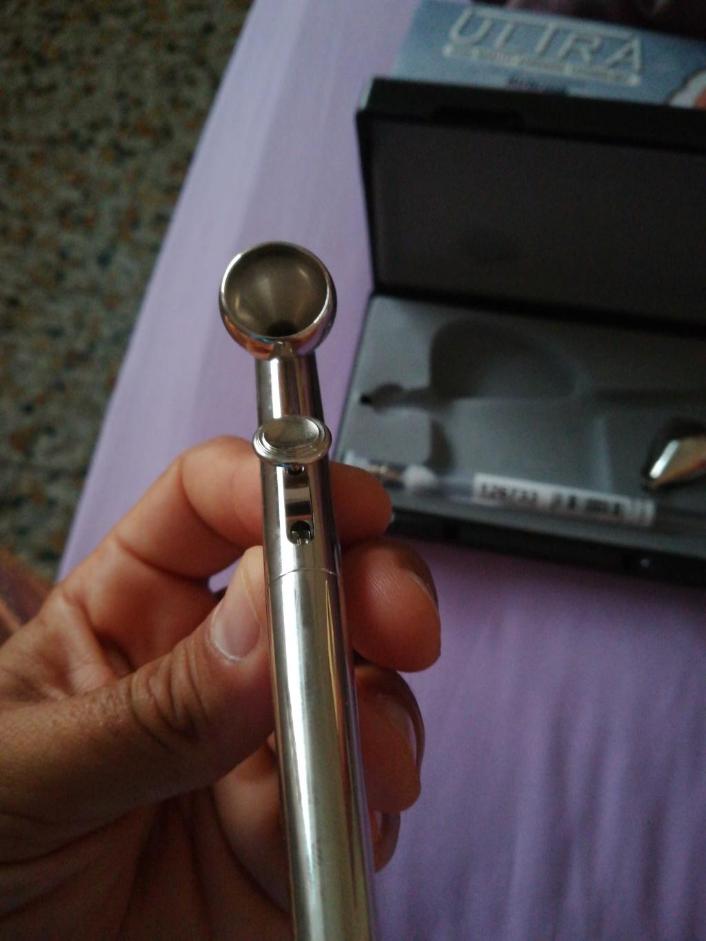

All'apparenza mi pare un ottimo acquisto, son dubbioso sui serbatoi che sono senza tappo, ed io sono particolarmente sbadato, comunque...appena riesco ad usarlo vi faccio sapere Consiglio aerografo-1503991520590.jpgConsiglio aerografo-1503991544862.jpgConsiglio aerografo-1503991582221.jpgConsiglio aerografo-1503991610682.jpg

Il problema del tappo te lo poni di più se vernici oggetti che non puoi spostare e quindi muovi la penna in 1000 direzioni; contando che quì puoi maneggiare anche il pezzo non avrai problemi

Basta non riempire fino all'orlo il serbatoio e non hai problemi a muoverti...tranne che se lo giri a testa in giù
Può essere più fastidioso il fatto che i colori asciugano nella coppetta, anche qui non riempire oltre la metà può aiutare.
Altrimenti i coperchi li vendono a parte, ecco due esempi
https://www.aerografando.it/product_...83oi5h3kgq53h3

Boia,sinceramente non sapevo che si trovassero i tappi, credevo di porre rimedio, mettendo del nastro carta con un foro fatto con un ago... Rimedio casalingo😂😂😂
