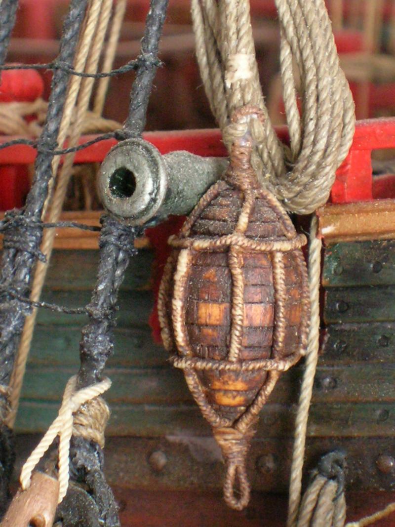

Scusate per l'OT: zakimor, mentre vedevo le foto del tuo due ponti, ho notato un particolare:http://www.modellismo.net/forum/atta...e-dscn0371.jpg ;cos'è?

la boa dell'ancora.
era realizzata con dischi di legno sovrapposti.

è un componente fondamentale...su un modello non può assolutamente essere omesso...ovviamente nei kit non esiste...
aveva vari scopi...ora sarebbe lungo descriverli...si trovano anche su"seamanship in the age of sail" un libro che più volte vi ho indicato perchè vi fa capire come funziona un vascello e a che servono i vari accessori che ci sono sui vostri modelli....

Più precisamente, la boa dell'ancora prendeva (e prende), il nome di gavitello.

Gentili Amici, il gavitello è parte del "Sistema del Greppiale", cioè di una corda (cima) - indipendente ripetto alla catena o alla cima principale dell' ancora - applicata all' ancora non dalla parte dell' asta del "ferro" (maniglione, grillo, eccetera) ma dalla parte della "marra" cioè dalla parte dell' ancora che si conficca nel fondo attraverso un foro che si pratica sul diamante dell' ancora, e che esso stesso si chiama foro del diamante); infatti accade che l' ancora si "incattivisca" (si dice così in gergo marinaresco), cioè si incastri sotto uno scoglio, un anfratto, una corda od una catena abbandonata sul fondo, sicchè non viene via (salpata) se tirata per il verso giusto, cioè tirando la relativa cima o catena principale (a me è capitato almeno due volte che l' ancora si è incastrata esattamente tra due scogli distanziati solo pochi centimetri; se non veniva un sub a scagliarla, stavo ancora lì a cercare di tirarla su ...: l' argano non ce la faceva a sollevare i due scogli ...). Quindi i marinai si sono inventati il Sistema del Greppiale, cioè una corda (cima) che si attacca non al maniglione dell' ancora (parte superiore) ma nella parte inferiore, per sfilare l' ancora da sotto il masso in cui è incastrata dall' altro verso (a rovescio per intenderci). A tale cima della greppia deve essere autonoma rispetto alla catena (o cima) principale dell' ancora altrimenti si imbroglia con questa, e va legata ad un "gavitello" che viene lasciato "libero" a mare e segnala tale "sistema"; il gavitello è così facilmente raggiungibile ed abborbabile e quindi tirato in barca; serve per sfilare l' ancora dall' altro verso. Caratteristica è la legatura che lega la cima della greppia all' ancora, specie quando non vi è il foro del diamante. Il gavitello oggi è più semplicemente sostituito da un parabordi, che quando ce ne è bisogno si stacca dalla murata per assolvere a tale funzione di gavitello dell' ancora. In realtà ci sono altri sistemi e sottosistemi per assolvere alla funzione del Greppiale, ma sicuramente quello descritto con il relativo gavitello è il più in uso (ora come allora).
Spero di essere stato chiaro, di non aver detto molte sciocchezze, e di non avervi annoiato: ma fare una cosa senza sapere a cosa serva non credo sia bello.
