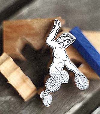

Aggiungo alcune immagini scaricate tempo fa da internet che mostrano una sequenza di lavorazione
Trink
