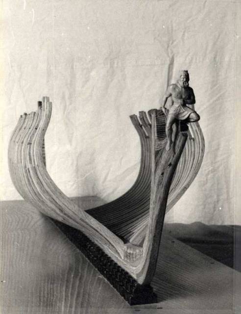

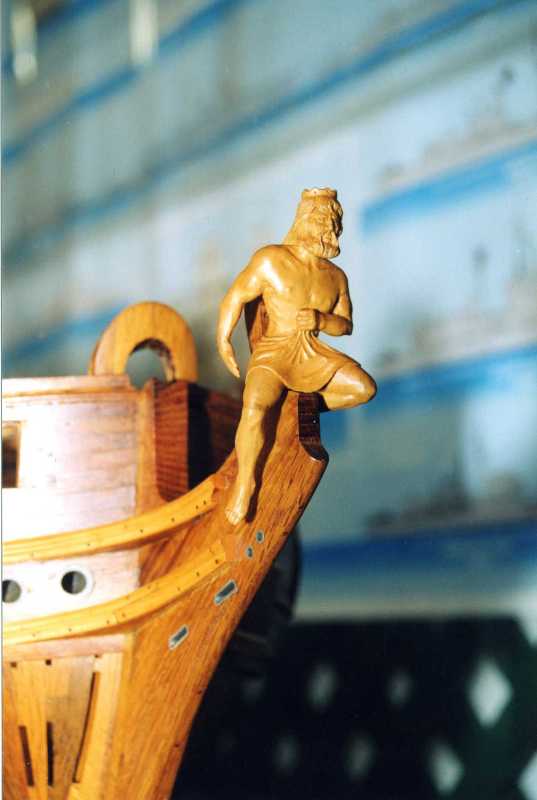

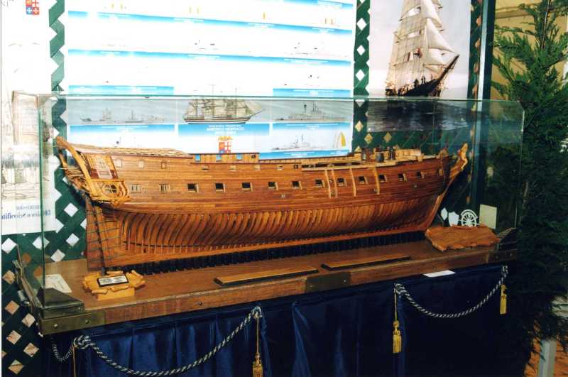

sculture in legno, che splendore......-fubbs.jpg   sculture in legno, che splendore......-74cannoni.jpg   sculture in legno, che splendore......-flereun.jpg
wewalt non è in linea   Rispondi quotando

certo l'ultima foto si riferisce ad una fregata corsara olandese.
In scala 1:43 e' stata realizzata pezzo per pezzo da lorenzo Collecchi alla fine del 1980, ed ha sempre vinto la medaglia d'oro nei campionati nazionali ed intrnazionali.

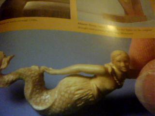

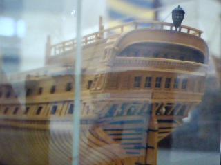

sculture in legno, che splendore......-img028.jpg   sculture in legno, che splendore......-img008.jpg   sculture in legno, che splendore......-img024.jpg
sculture in legno, che splendore......-pic2.jpeg   sculture in legno, che splendore......-img017.jpg   sculture in legno, che splendore......-img038.jpg

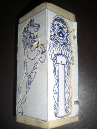

ciao ragazzi, qualcuno ha una sequenza fotografica che parta dal pezzettino di legno, per poi avvicinarsi ed infine arrivare ad esempio alla polena in questine?
sarebbe utile vedere un qualcosa che, passo passo ti mostri come escono fuori questi capolavori dal semplice blocchetto di legno.
zak confido in te

si opera su un blocchetto parallelepipedo che abbia un volume adatto a contenere l'ingombro complessivo della figura da ricavare,riportando su 4 facce le proiezioni ortogonali del soggetto.
poi si inizia generalmente ritagliando il profilo laterale a traforo.
si prosegue ritagliando,sempre a traforo,i due restanti lati secondo le linee fondamentali del profilo frontale...a questo punto usando,questa volta,scalpellini e sgorbie in miniatura,si vanno a....smussare gli spigoli per così dire,scolpendo i dettagli minuti e cercando di armonizzare il tutto.
una volta intagliati i vari particolari si procede alla lisciatura con sgorbie più sottili,carta vetrata fine e poi con lana d'acciaio.
le frese le sconsiglierei,almeno in fase di rifinitura, poichè sono molto difficili da controllare e si rischia che saltino via slittando sulla superficie del legno,compromettendo il lavoro già eseguito.
è ovvio che non puoi improvvisarti artista semplicemente guardando un disegno e sperando che venga fuori qualcosa di armonioso ed anatomicamente accettabile.
occorrono anni di studi artistici e di affinamento tecnico.
occorre osservare molto la scultura e l'architettura barocca.
nelle nostre chiese e nelle fontane monumentali abbiamo moltissimi esempi(nella versione in marmo) di soggetti tipici del repertorio figurativo presenti anche nell'apparato scultoreo e decorativo di uno di questi vascelli: putti,mostri marini,fogliami,delfini,grottesche,ninfe,cavalli,l eoni.....
munisciti di fotocamera e buona caccia....
ma ovviamente in seconda battuta devi essere in grado anzitutto di disegnare quello che vuoi realizzare in 3 dimensioni.
perchè quello che disegni quello scolpisci....ovvio.

se avete una certa dimestichezza con l'argomento non avrete alcuna difficoltà ad accorgervi dell'abisso incolmabile con i tentativi di scultura moderni.
io personalmente li osservo e li studio con attenzione da più di 35 anni.
sculture in legno, che splendore......-lionbesson4.jpg   sculture in legno, che splendore......-lionbesson7.jpg   sculture in legno, che splendore......-lionbesson8.jpg
sculture in legno, che splendore......-lionbesson2.jpg   sculture in legno, che splendore......-lionbesson3.jpg   sculture in legno, che splendore......-attrezzi-per-scolpire.jpg
