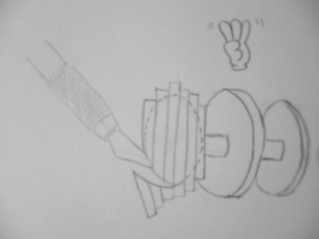

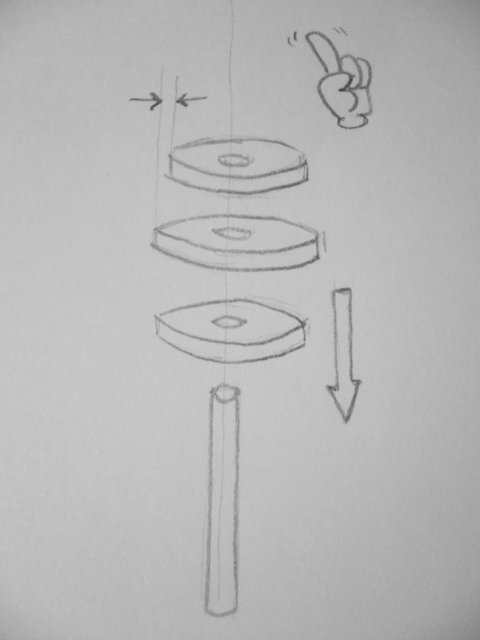

Ecco una mini guida per costruire botti, spero che i disegni siano sufficientemente esplicativi, in caso contrario ditelo che mi iscrivo ad un corso di disegno. E’ una tecnica che si adatta a botti in scala poco ridotta, sotto 1:50 non credo che l’operazione sia fattibile.
Partiamo dalla prima figura: non indico dimensioni, visto che i tipi di botti sono un’infinità; fate attenzione a fare la “ciambella” centrale solo un poco più grande di quelle alle estremità, provate con un rapporto attorno a 4:5, non di più. Scegliete un tondino robusto ed aspettate che la colla tiri per bene, è meglio se continuate a lavorarci il giorno dopo.

Carteggiate fino a dare un minimo di...angolo di quartabuono alle estremità, cercando di mantenere il profilo circolare delle “ ciambelle”, è facile che diventino ovali, carteggiando.

I listelli delle doghe sono da 0,5 in spessore, anche in questo caso la larghezza dipende dal tipo di botte. In generale, la larghezza delle doghe aumenta all’aumentare delle dimensioni della botte. Ve lo dice uno che in cantina si sente a casa…

Rastremate leggermente, è sufficiente ridurre la larghezza di un quinto, circa.

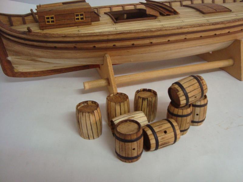

Ciao a tutti, ...era ovvio che la costruzione di un leudo vinacciaro implicasse anche la costruzione delle botti e quindi mi sono improvvisato un (mini) “mastro bottaio” . Devo decidere se doppia cerchiatura...preparare i tappi...quanche rifinitura ancora ...aspetto qualche giorno che si “stagionino”... i poi… ...farò il “pieno “di barolo e bonarda

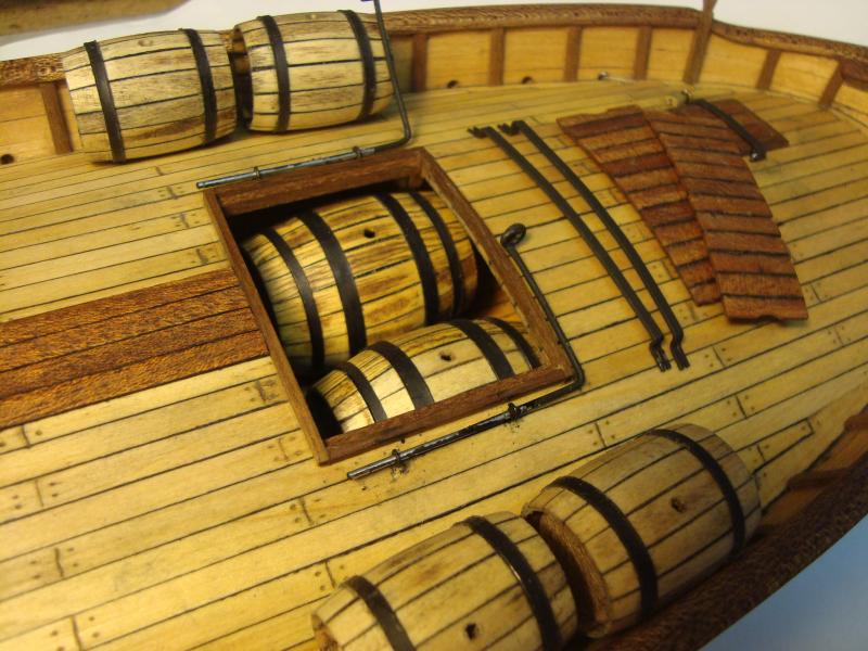

...prove "tecniche di carico". e prove di chiusura boccaporti ... i tappi delle botti e altri 2 "lucchettoni" sono in costruzione ... e per il vino....aspetto la prossima vendemmia

Veramente realistiche, penso che dal vivo rendono anche meglio
Parlando dei cerchi per le boti mi e venuto in mente un materiale comodo e utile.
I tappi delle botiglie di vino preggiato (mai piu in tema di cosi )hano la copertura non con il staniolo plastificato ma con del stagno sotilissimo, e utile e comodo perche e molto morbido e mi sembra utilissimo , tagli strisciolina dirita e poi la deformi in curva quanto ti serve.

ciao Gio, lavoro stupendo, complimenti!
l'unica cosa che non mi piace tanto (ma è un problema mio ... ) è lo sfalsamento delle tavole del ponte 1-2

Davvero bello! Ti faccio i miei più sentiti complimenti! Anch'io avrei qualche dubbio sullo sfalzamento dei ponti ma anche in questo caso è solo un fatto mio!
Ancora complimenti, seguirò il tuo wip come esempio e "ruberò" (perlomeno ci proverò) la tua tecnica!
