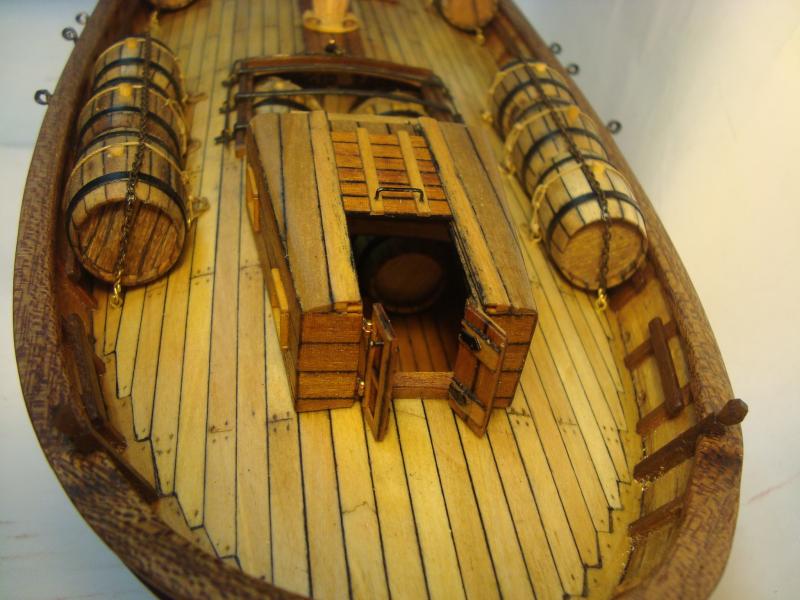

Chiedo scusa per il ritardo nel rispondervi, ma solo stasera mi sono accordo che era stato postato anche in questa sezione
Originariamente inviata da Leo - zd Visualizza il messaggio
Veramente realistiche, penso che dal vivo rendono anche meglio
Parlando dei cerchi per le boti mi e venuto in mente un materiale comodo e utile.
I tappi delle botiglie di vino preggiato (mai piu in tema di cosi )hano la copertura non con il staniolo plastificato ma con del stagno sotilissimo, e utile e comodo perche e molto morbido e mi sembra utilissimo , tagli strisciolina dirita e poi la deformi in curva quanto ti serve.
Ciao Leo.Può essere una soluzione da provare quella che suggerisci di utilizzare lo stagno impiegato per la copertura dei tappi delle bottiglie di vino come materiale di uso modellistico. Grazie, e ...
Originariamente inviata da pimini Visualizza il messaggio
ciao Gio, lavoro stupendo, complimenti!
l'unica cosa che non mi piace tanto (ma è un problema mio ... ) è lo sfalsamento delle tavole del ponte 1-2
Originariamente inviata da Barbossa Visualizza il messaggio
Davvero bello! Ti faccio i miei più sentiti complimenti! Anch'io avrei qualche dubbio sullo sfalzamento dei ponti ma anche in questo caso è solo un fatto mio!
Ancora complimenti, seguirò il tuo wip come esempio e "ruberò" (perlomeno ci proverò) la tua tecnica!
A presto!
Roberto
Ciao Pier ciao Roberto …grazie per i complimenti e per il vostro dubbio sulle tavole del ponte , lo sfalsamento dei ponti è un problema che mi sono posto nel momento in cui li realizzavo, (se per curiosità vedete i primi post dove in alcune foto si nota il ponte di sottocoperta, è sfalsato 1 a 4, e comunque completato il modello non si noterà perché coperto dalle botti) i disegni riportano il ponte sfalsato 1 a 2, poi… navigando in internet mi è capitato un pdf (protetto) redatto da modellista di una associazione modellistica dal nome di un noto esploratore navigatore portoghese e che evidenziava sul leudo il ponte sfalsato 1.a 2 . Mi sono fidato ma sinceramente mi è rimasto il dubbio.

... i disegni riportano il ponte sfalsato 1 a 2, poi… navigando in internet mi è capitato un pdf (protetto) redatto da modellista di una associazione modellistica dal nome di un noto esploratore navigatore portoghese e che evidenziava sul leudo il ponte sfalsato 1.a 2 . Mi sono fidato ma sinceramente mi è rimasto il dubbio.
Purtroppo le istruzioni e i disegni dei kit riportano quasi sempre lo sfalsamento 1-2.
Anche la maggior parte dei modelli esposti alle fiere sono costruiti con sfalsamento 1-2 (alcuni anche medagliati !!!!) e così molti "guru" di associazioni diciamo prestigiose probabilmente seguono la stessa strada.
Io non ho mai visto un ponte (sia sugli scafi originali come la Victory e il Wasa sia sui modelli esposti ai musei) con lo sfalsamento delle tavole 1-2, che quindi non credo rispecchi la realtà. Questo non toglie che il tuo sia un gran bel modello, anche perchè come dici tu la maggior parte del ponte sarà coperta dal carico.
Non so perchè ma i ponti sono una delle prime cose sulle quali cade il mio occhio ... sarà forse perchè ne ho lavati talmente tanti durante la mia attività velistica ....
Pier

..un grazie a tutti .
...."è arrivato il vino" ... comincio a sistemare il ponte e a caricare le botti
