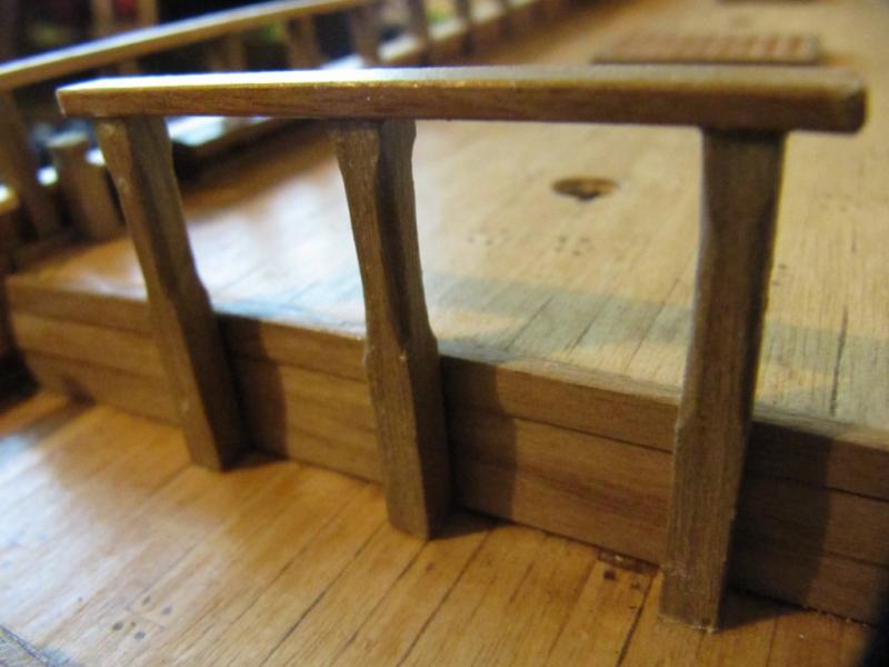

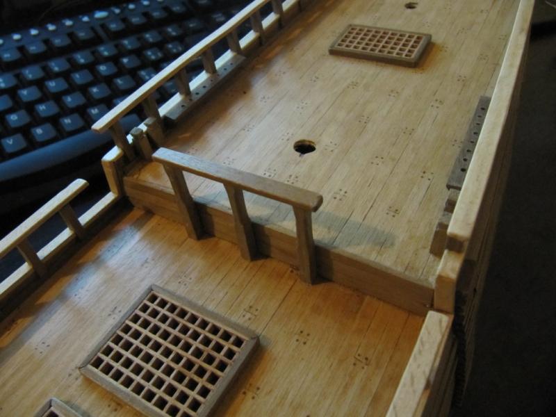

ecco il lavoro delle ultime 2 ore...3 colonnine per una balaustra.
ieri ho messo le cavigliere e stamattina per puro caso ho letto che un'estremità della cavigliera deve arrivare rasente all'albero.....questo è una delle inesattezze della corel: tra istruzioni e schemi non si capisce bene dove montare esattamente gli elementi.ora mi toccherà scollarle, rifinile le superfici e posizionarle correttamente
la qualità delle foto non è il massimo ma abbiate fiducia....è in arrivo una reflex

domandina per i miei cari colleghi Cerqui e Killik....per il montaggio delle colubrine, sui miei schemi è previsto di mettere dei pezzi di quadrello 4x4 dalla parte esterna dello scafo che partono dall'incintone e vanno oltre la balaustra di un paio di mm, il dubbio che mi sorge è: a poppa, immediatamente a ridosso del castello dove è prevista una colubrina, la distanza tra il bordo superiore dell'incintone e il filo della balaustra è circa 45 mm e dovrei utilizzare un pezzo di quadrello da 47mm....non è un pò troppo lungo? a me verrebbe da dire si e mi sa che l'effetto finale non mi piacerebbe molto quindi ero orientato a non far fermare i supporti sopra l'incintone ma prima di esso....che ne dite?(sulle foto dell'anatomy si fermano molto prima....mi sa che in questo caso seguirei l'anatomy amgari non interrombpendo bruscamente i quadrello con un taglio a 90° ma facendoli digradare più dolcemente verso la murata)

la scala dell'Anatomy dice, se ho fatto giusti i calcoli, che la colonnina è un 28x28x193 cm... supponendo che siano tutte uguali...
Fai il conto nella tua scala se ti torna il quadrello da 4mm... così a occhio mi sembra un bel quadrellone, ma dipende dalla scala.
Riguardo la lunghezza e la finitura in fondo, anche sull'anatomy finisce abbastanza squadrato... con due lati sul lungo e i tre della base smussati.

rino secondo me è più bello se segui l andatura delle altre... io ho modificato molte cose... secondo me sarebbe più omogenea

aggiudicato....seguo l'anatomy in questo caso. ancora una volta sugli schemi corel si fa confuzione. su una tavola i supporti arrivano fino agli incintoni, su un'altra si fermano molto prima....bohhhhhhhhhhhhhhhhh
