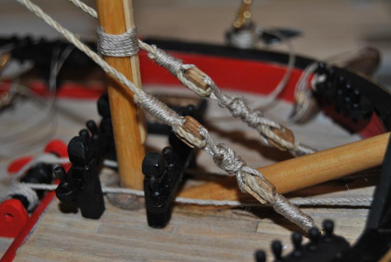

domandina. qualcuno sa darmi uno schema dei nodi da realizzare per il collegamento dei cavi di comando timone ai relativi bozzelli di rinvio? sugli schemi non riesco a capire bene

Originariamente inviata da rino1976 Visualizza il messaggio
cioè
ti serve sapere che nodo fare per attaccare i bozzelli all anello

allora rino
la nostra scala è abbastanza piccola quindi io ti suggerisco una sola cosa
fai passare il filo attorno al bozzelloe dalla parte dove dovrebbe andare l anello fai fai 2 nodi semplici (il primo nodo che ai quando devi allacciare le scarpe)
poi ad una estremità del filo fai entrare l anelloe fai altri 2 nodi come quelli di prima. per assicurarti che tengano metti una puntina di attak su questo nodo finale e taglia il refe in eccesso
per lo meno io ho fatto così perchè altrimenti dovresti impiombare ma li hai davvero pochissimo spazio
adesso scatto una foto e ti faccio vedere

Originariamente inviata da cerqui Visualizza il messaggio
allora rino
uffff....io volevo fare qualcoa di più artistico tipo questo....pensi che sia troppo difficile? volevo utilizzare il refe 0.1 (da acquistare per legare i capi della parte di refe che forma l'occhio
allora rino
ecco qui come ho fatto io altrimenti dovresti fare una sorta di impiombatura o legatura tipo quella nella 2° foto. li è molto più grande perchè è uno strallo ma lo stesso concetto. poi magari qualcuno sa consigliarti meglio di me
rino fare questo è semplicissimo
solo che ti dico che hai poco spazio li e cpo ti verrebbe un bozzello e occhiello grande come il timone
comunque per fare quella legatura non ci vuole larte
cerco una figura sul web e te la posto

Rino ecco la legatura come si fa con un filo molto più piccolo di quello che passa attorno al bozzello quando arrivi al punto 3 invece di legare le 2 estremità tu prendi il filo che esce sulla destra e lo tiri forte in modo che l occhiello che si è formato dall altra parte prende l altra estremità e se la tira dentrola matassa di filo arrotolato
a questo punto puoi benissimo tagliare i 2 filetti che ti escono dalla legatura
