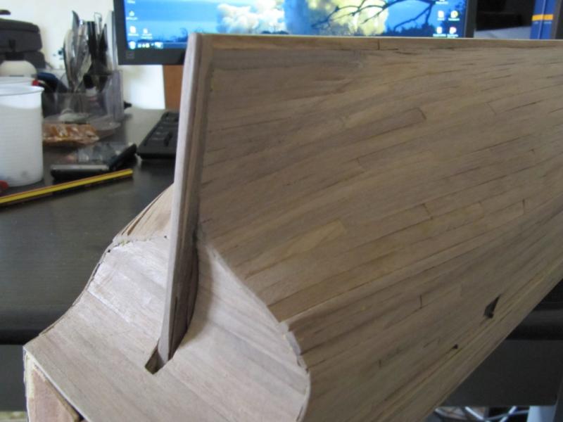

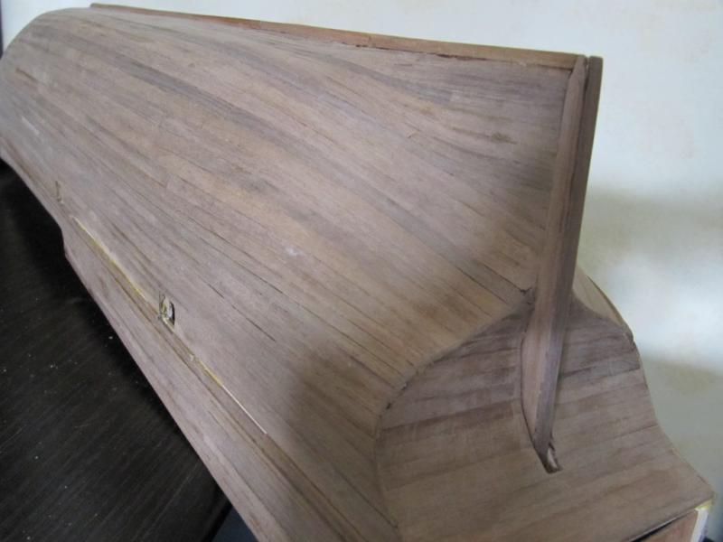

ennesima domada....lo specchio di poppa, lo ho prima rivestito con listelli e poi mi sono accorto che bisogna arcuarlo leggermente per riuscire a farlo aderire alla poppa. se ora provo ad arcuarlo, le giunzioni dei listelli si aprono leggermente. inoltre....come faccio ad arcuarlo? avevo pensato di bagnarlo dal restro dove è avista il condensato e lasciarlo asciugare sotto carico sperando che la deformazione rimanga anche da asciutto (direi di si). voi cosa mi consigliate?

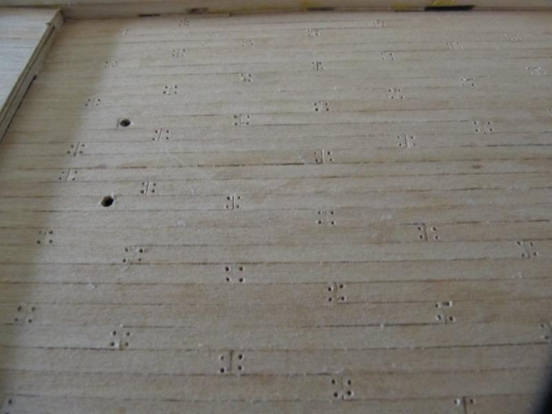

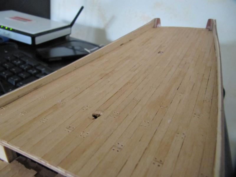

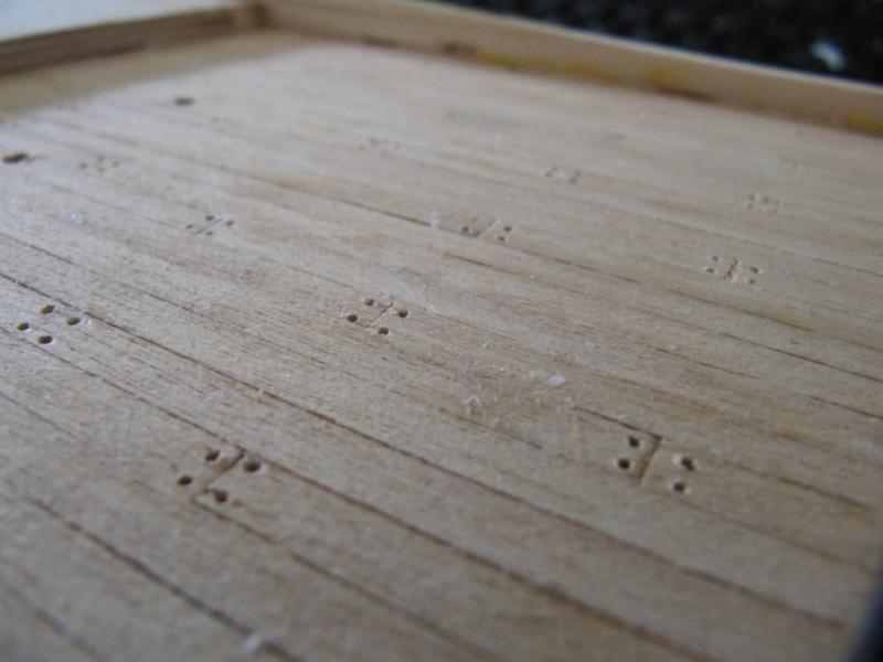

copertura dei ponti finita e anche fori per simulazione della chiodatura (ho utilizzato la punta di una lima conica).
non fate caso ai fori per l'alberatura....devo ancora rifinirli. inoltre ci sono 2 foto della chiusura a poppa (anch'essa ancora da rifinire con cartavetra)
giudizi pleaseeee

per l'invecchiamento del ponte ho fatto una prova con acquraggia e cenere di sigaretta ma non mi è piaciuto molto il risultato.
avevo quindi pensato di sporcarmi le mani con qualcosa di marrone scuro (non pensate a male eh!!) e poi sporcare i ponti, scartavetrare e risporcare....che ne dite?

Rino, al ponte devi dare ancora una passatina con la cartavetro, vero?
Per l'invecchiamento non saprei cosa consigliarti, nei due modelli al mio attivo non ho invecchiato...
certo....cartavetro ancora da passare. quasi quasi non lo invecchio. magari per i chiodi metto una puntina di vernice marrone con un pennellino di precisione o con la punta di uno spillo intinta

Visto che hai i rimasugli delle prove precedenti, prova anche questo: metti un po' di vinavil nei forellini (te ne basta veramente una parte infinitesimale), e poi dai ancora una scartavetratina al ponte, con una carta magari un po' sporca (quella della prova con la cenere).
Probabile che la segatura si sporchi con la cenere e finendo nei fori li scurisca già di suo.
Tentar non nuoce...

e se sporcassi la vinavil (magari allungata con acqua) con la cenere e un pò di polvere dei listelli di noce scuro e con la pasta ottenuta riempissi i fori prima di carteggiare?
