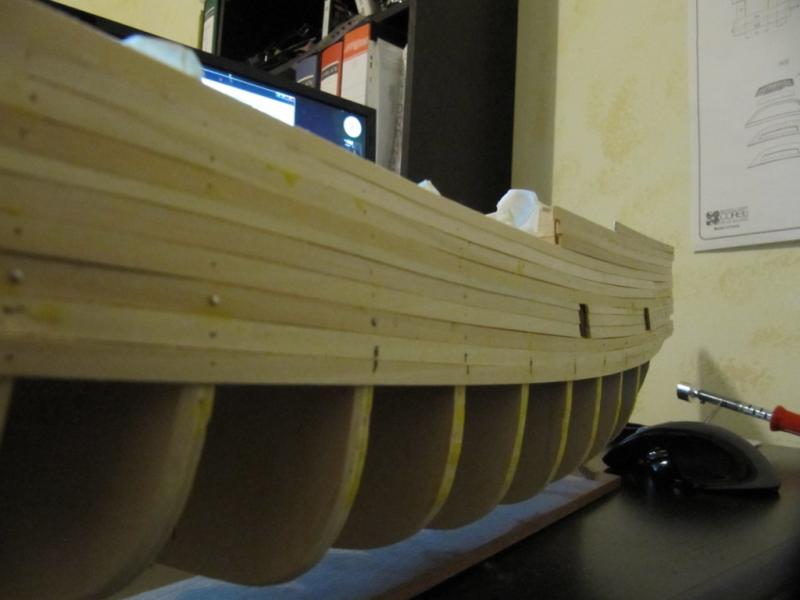

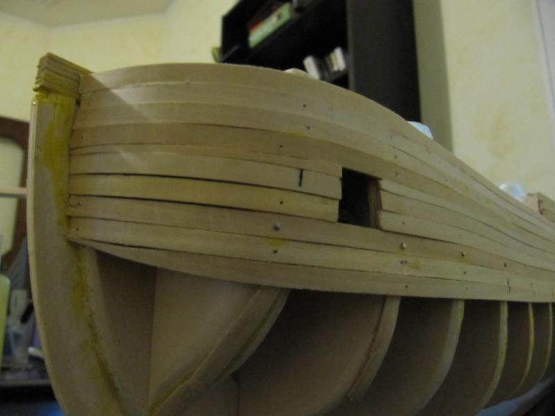

un altro paio di foto del cantiere....al solito....critiche ben accette

non appena avrò termintato e dopo una bella passata ci cartevetra posterò le foto dei risultati....speriamo bene. secondo un mio modesto parere non sta venendo un brutto lavoro ed in più mi servirà poco stucco....giusto qualche rattoppo

ciao Alessandro, piacere di conoscerti. nessunissima fretta anche perchè ho scoperto alcune magagne della corel...se avessi fatto un controllo minuzioso all'inizio non mi sarei trovato a dover spostare la prima bocca da fuoco di destra di 5 mm più in alto....ora mi tocca lavoro di tagliabalsa e modifica, speriamo bene.
in più le bombature della prua non sono simmetriche...forse riesco ad aggiustare aggiungendo un secondo strato di listelli per pareggiare il conto...in ogni caso la zona è molto circoscritta quindi dovrei riuscire a farcela altrimenti...pace...al primo modello qualche caxxata è ammissibile...o no?
