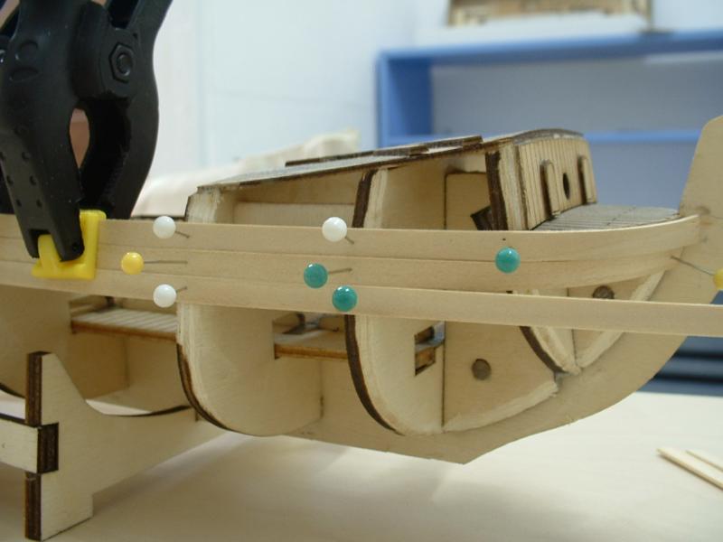

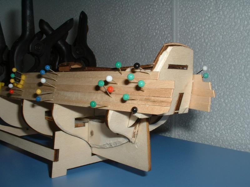

...dunque, dopo qualche giorno di pausa (forzata) ho iniziato gli incollaggi dei listelli. Alla fine ho comprato i listelli in tiglio da 5X1 e listelli in noce da 5X0,5. Mi sono reso conto, indovinate un po, che non è per niente facile fasciare lo scafo (i più diranno...guarda guarda il pivellino cosa ha scoperto ). Le foto seguenti sono prove senza colla. Attendo dritte da chi ne sa più di me (praticamente tutti voi).

Il listello non va solo flesso per fargli seguire la linea delllo scafo a prua, ma deve prendere la forma prima di essere incollato... Immergi i listelli in acqua per un paio d'ore prima di incollarli (usa una bottiglia di plastica) poi usa un piegalistelli a pinza (costo 6/8 euro) per far prendere al listello la curvatura giusta della prua. poi asciugalo bene prima di incollarlo. (questa operazione è molto importante sul secondo fasciame dove dovresti evitare di usare i chiodini, ma solo colla e morsetti/pinze.

I primi listelli li ho incollati, il piega listelli l'ho acquistato a suo tempo e regolarmente utilizzato....mi manca la parte di immersione (é così importante o me la posso cavare con piegalistelli e tanta pazienza lo stesso?). Tra l'altro, come da foto di seguito, i primi listelli sono ormai incollati. Guardando le istruzioni e il piano di costruzione, l'andamento dello scafo mantiene le quote previste

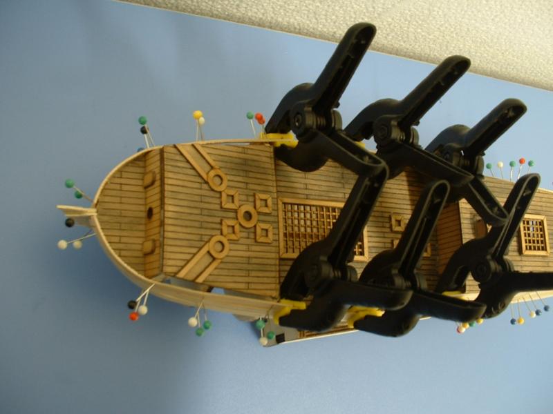

Le immagini dei primi listelli incollati Spero di non aver commesso troppi errori!!!
