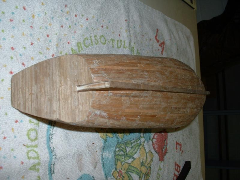

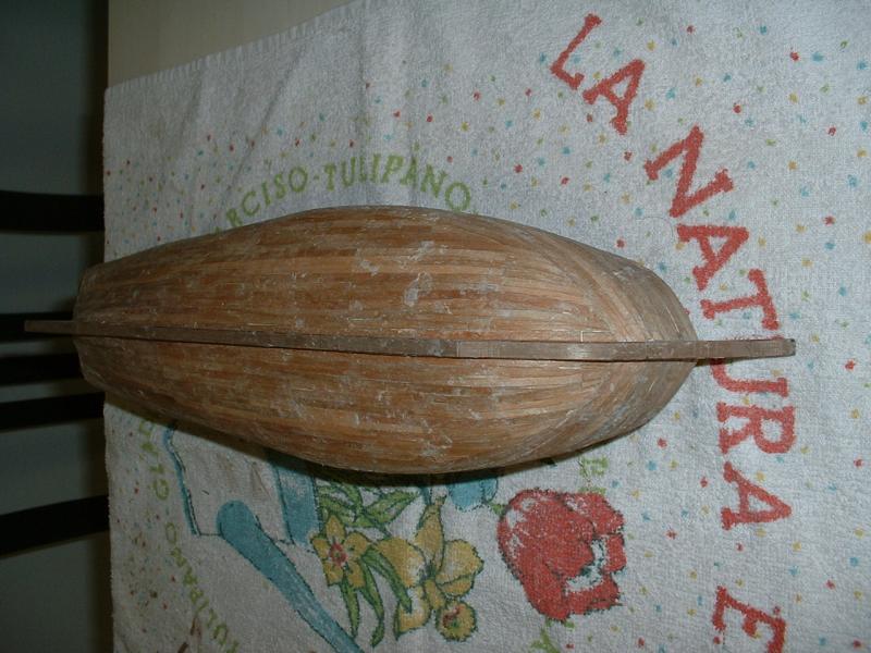

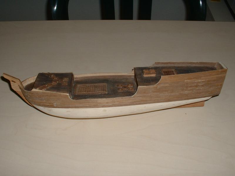

Aggiornamento fotografico del cantiere che, anche se con molta lentezza, prosegue. Attendo come sempre commenti e consigli. Grazie a tutti e buon freddo

Vecchio 06-02-12, 05:10 PM   #65
Registrato dal: Dec 2011
residenza: Carbonate (COMO)
Messaggi: 96
gufa è un newbie...
Secondo voi come sto andando?

Vecchio 06-02-12, 06:53 PM   #66
L'avatar di enzoflex
Registrato dal: Apr 2010
residenza: Caserta
Messaggi: 32
enzoflex è un newbie...
IO nn sono un grande esperto, ma tutto sommato direi che nn c'è male....attendiamo risposte dagli espertissimi...

Vecchio 07-02-12, 08:36 AM   #67
L'avatar di Tuvok
residenza: Bergamo
Messaggi: 4,949
Tuvok inizia ad ingranare.
Ciao, il lavoro fatto fin d'ora, secondo la mia opinione non e' niente male, anzi elo vedo abbastanza preciso e con un buon risultato.
cerca durante il secondo fasciame di evitare di lasciare spazi tra i listelli in modo che non si veda la base sottostante (sono quelle righe bianche che si vedono nelle prime due foto). E soprattutto quando avrai completato la fasciatura, armonizza le curve con una bella passata di carta vetrata, come puoi notare dall'ultima foto da te postata, il profilo dello scafo e' un po' frastagliato e lo specchio di poppa dovrebbe avere linee piu' dritte ai lati.
Tutto fattibile facilmente dopo la fasciatura.
Complimenti per il lavoro fin qui fatto.

Vecchio 07-02-12, 12:03 PM   #68
Messaggi: 96
gufa è un newbie...
Grazie per i complimenti nei passaggi precedenti. Mi chiedevo: è un'eresia passare un leggero velo di stucco color noce per nascondere gli eventuali spazi tra i listelli? Pensavo poi di dipingere l'opera viva di nero e lasciare l'opera morta color legno. Attendo suggerimenti in merito.

Vecchio 07-02-12, 12:51 PM   #69
L'avatar di Tuvok
residenza: Bergamo
Messaggi: 4,949
Originariamente inviata da gufa Visualizza il messaggio
Questo forum mi piace sempre di più
Per nascondere gli spazi e' sufficiente che quando scartavetri il secondo fasciame per renderlo perfettamente liscio, metti una leggera punta di colla vinilica sulla fessura, cosi' le particelle di legno chiuderanno senza problemi il tutto, e con lo stesso colore del fasciame.

Vecchio 09-02-12, 05:50 PM   #71
Messaggi: 96
gufa è un newbie...
Secondo fasciame finitooooo!!!!!
E mo arriva il bello
