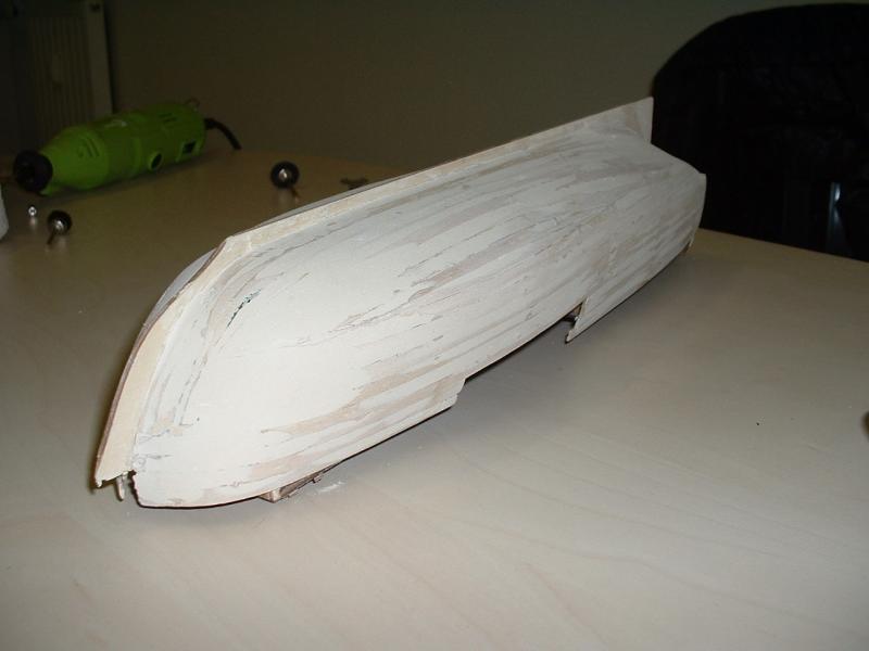

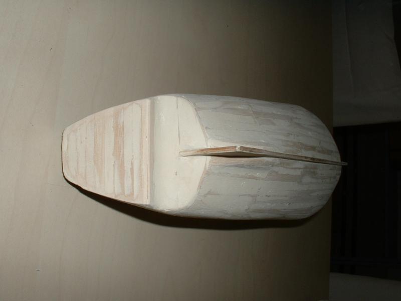

Vecchio 23-01-12, 05:21 PM   #58
Registrato dal: Dec 2011
residenza: Carbonate (COMO)
Messaggi: 96
gufa è un newbie...
Finalmente il primo fasciame è terminato...stuccato e scartavetrato ora è liscio come il culetto di un bambino
Si parte con il secondo fasciame. Devo dire, che dopo stuccatura sono abbastanza soddisfatto. Ora attendo i vostri sempre graditi commenti

Vecchio 23-01-12, 05:34 PM   #59
L'avatar di Tuvok
residenza: Bergamo
Messaggi: 4,929
Tuvok inizia ad ingranare.
Dalle foto sembra tutto ok, lo scafo e' armonioso, hai fatto un buon lavoro di stucco.
Mi raccomando con il secondo fasciame, sarebbe bello riuscire a far partire tutti i corsi da poppa fino a prua.
in bocca a l lupo.
Alex
