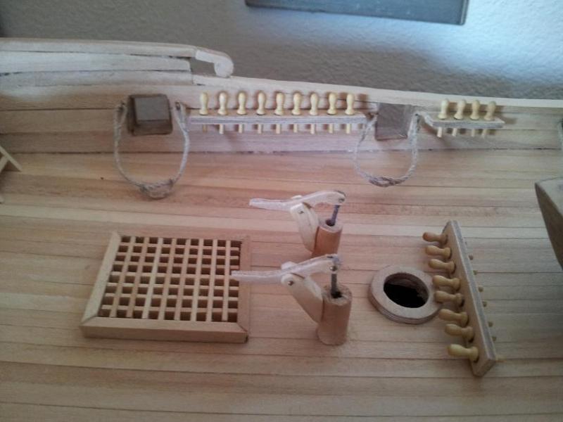

E visto che ci sono un piccolo aggiornamento sul lavoro eseguito ieri.
Attaccate le corde che tengono i cannoni, messe tutte le caviglie, costruite le due pompe (credo si chiamino così) e legata la scialuppa (non ancora incollata definitivamente sulla nave).

Si, si chiamano pompe di sentina
