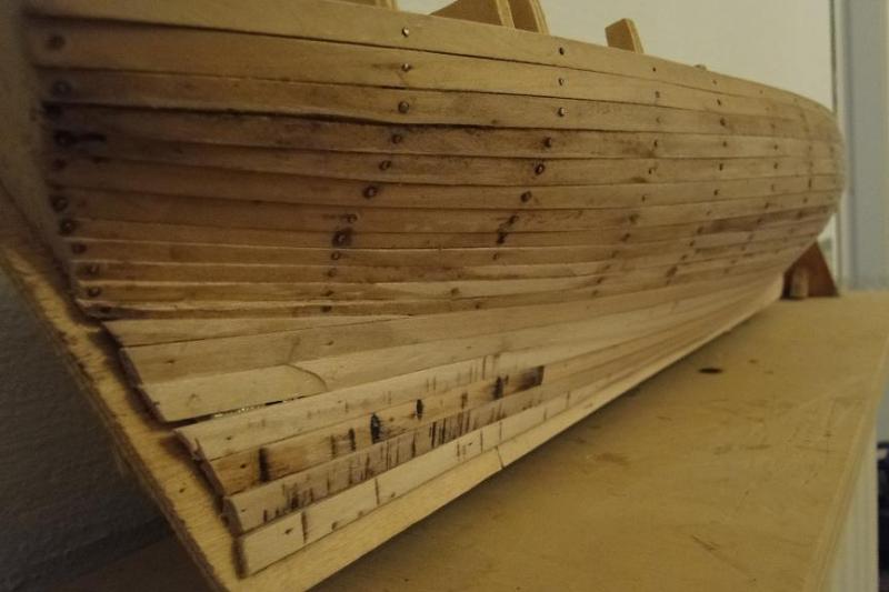

predefinito [WIP] 1° Cantiere H.M.S Swift
Apro ufficialmente il cantiere!
Ho ripreso in mano un lavoro iniziato 15 anni fa e poi abbandonato.
All'epoca avevo realizzato solo parte del primo fasciame (quello con i chiodini).
Ad oggi ho concluso la prima posa e devo passare a cartavetrare follemente...
Siate buoni sono decisamente niubba.
[WIP] 1° Cantiere H.M.S Swift-0.jpg   [WIP] 1° Cantiere H.M.S Swift-2.jpg   [WIP] 1° Cantiere H.M.S Swift-3.jpg
[WIP] 1° Cantiere H.M.S Swift-4.jpg   [WIP] 1° Cantiere H.M.S Swift-5.jpg   [WIP] 1° Cantiere H.M.S Swift-6.jpg

beh, come si dice "non e' mai troppo tardi" percio' avanti tutta con il cantiere.
vedo che hai messo i chiodini e credo che li toglierai x posare il secondo fasciame. considera il fatto che le teste darebbero fastidio,percio' ti converrebbe togliere o tagliare le teste e piantare tutto il chiodino.questo per avere una buona aderenza del 2° fasciame,sempre che sia previsto metterlo.

Un po' di lavoro c'è sicuramente da fare. Direi che per prima cosa, occorre seguire il consiglio di capitan red. Se i chiodi son lì da 15 anni, auguri a levarli ... Poi rinforzerei l'interno dello scafo, magari con garza e colla vinilica. Infine, in questa prima fase, renderei liscio lo scafo per la posa del secondo fasciame. Posa da farsi necessariamente.

Oltre a quanto detto dagli altri amici modellisti, io assottiglierei il fasciame sul dritto di poppa, in modo da togliere quello scalino e riuscire ad arrivare fino in fondo con il secondo fasciame.

Ho iniziato a togliere i chiodini (bestemmiando non poco). Il problema è che all'epoca avevo usato dei cosini praticamente senza testa, li dove sporgevano un pò con molta pazienza sono riuscita a toglierli ma dove sono praticamente parte del fasciame è quasi impossibile anche solo pensarci.
A questo punto pensavo di limarli con la fresa, che dite?

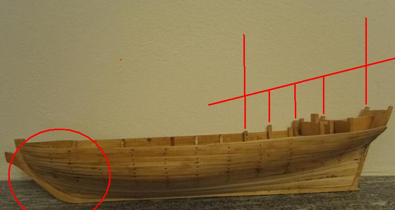

Mi sembra che a poppa dovevi salire di più con i listelli, controlla bene sul progetto, fai ancora i tempo a recuperare l'errore.
Mauro

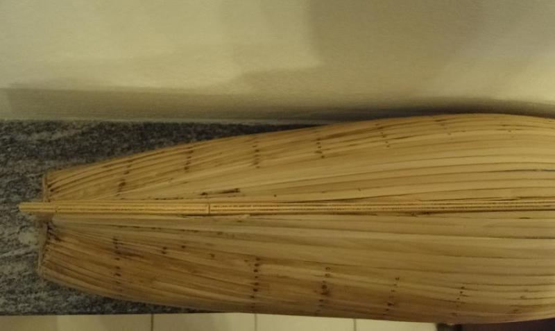

Pareggia bene tutti i gradini che ci sono soprattutto a prua e a poppa (qui ci sono dei listelli che non appoggiano bene sulla falsachiglia).
Credo che lo spessore dei listelli (dove ci sono i gradini) si ridurrà parecchio, per cui forse irrobustirla all'interno con della garza e vinavil ti darà una maggiore rigidità, necessaria per posare bene il secondo fasciame.

Ecco nuove foto.
Cartavetrato.
Ho lavorato poppa e prua.
Ho aggiunto i listelli che andavano sulla poppa e su cui non avevo ancora messo mano e sistemato i vari livelli di bordatura.
Ora il dubbio su come procedere.
Conviene tagliare il listelli per i sabordi prima di montare il ponte?

Vecchio 26-11-11, 07:24 AM   #13
L'avatar di capitan red
Messaggi: 3,563
ciao.
guardando le foto mi e' venuto all'occhio una cosa ,e che aveva gia' segnalato Albatros nei post precedenti -8 - che riguarda la zona poppiera,e io mi sono permesso di evidenziarti.
inoltre forse sarebbe da pareggiare ancora a prua,si vedono degli scalini e in seguito converrebbe stuccare tutte le parti che formano spazi fra i listelli. dopo queste operazioni,allora prima di fare il secondo fasciame si potrebbero aprire i sabordi. procedo cosi' anche perche' ad aperture fatte ci fossero delle picole differenze o magagne,si possono correggere con il fasciame .
Dario

Infatti a poppa nella parte alta non c'avevo ancora lavorato e a questo punto comincerò proprio da li.
Riguardo la prua anche se mi pareva liscia (cambiano i colori del legno perchè alcuni listelli avendo preso luce sono diventati più scuri) e provvedo a stuccare ^^
