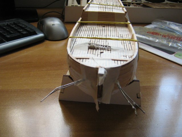

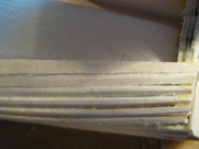

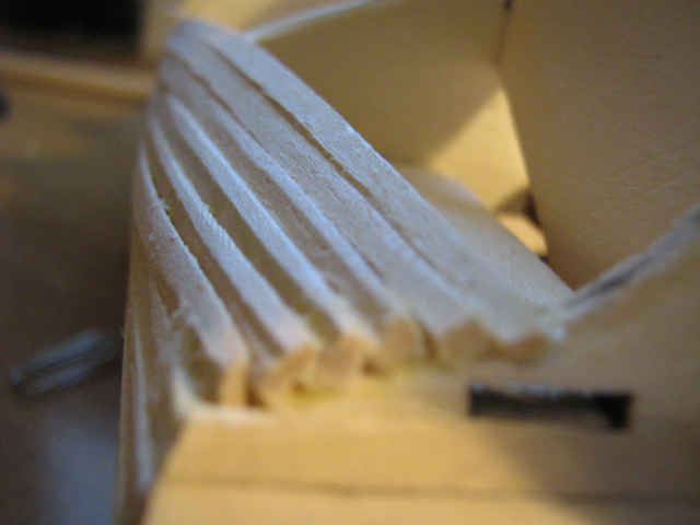

Vecchio 20-09-11, 01:28 PM   #20
Registrato dal: Sep 2011
Messaggi: 102
grambo è un newbie...
ecco le foto

Vecchio 20-09-11, 09:13 PM   #21
L'avatar di Albatros
Registrato dal: Sep 2008
residenza: Sant'Angelo Romano
Messaggi: 1,416
Albatros è un newbie...
Mi piace essere sincero ed ammetto che per alcune cose sono un pò tradizionale, ma lo scafo a pezzi non mi piace in quanto indebolisce lo scafo.
Ciò non toglie che tu non possa realizzare il modello in questo modo.
Nella parte posteriore i listelli andavano spinati di più, un pò damdogli un pò di otrsione ed un pò rastremando un pò i listelli, comunque i listelli mi sembrano piuttosto spessi e pertanto puoi spianare quella zona piallando di più i listelli.
Una buona base ti aiuterà nella posa del secondo fasciame (lo stucco non mi piace).

Vecchio 20-09-11, 11:10 PM   #22
Messaggi: 102
ma come faccio devono torcere troppo .. si spezzano
qualche trucco?
alla fine non è diviso in 3 ma in 2 parti con la poppa separata dal resto bho spero di non aver fatto troppi danni..
ormai è tardi

Vecchio 20-09-11, 11:41 PM   #23
Messaggi: 1,416
Originariamente inviata da grambo Visualizza il messaggio
qualche trucco?
ormai è tardi
Il trucco è quello del piegalistelli termico o della candela.
Si scalda e si piega un pò alla volta. Comunque rastremando anche i listelli la torsione è minore.
Lo scafo del golden star non èmolto grande, pertanto anch ediviso non dovrebbe avere grossi problemi, pero con i listelli interi o comunque sfalsati è più robusto (o comunque a me piace di più).
Mauro
