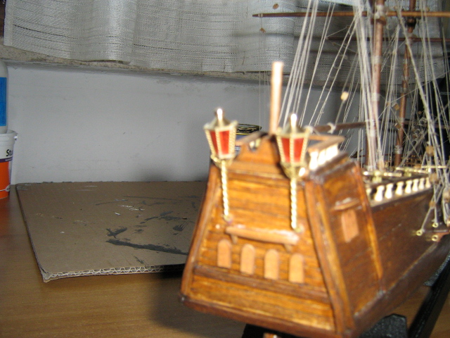

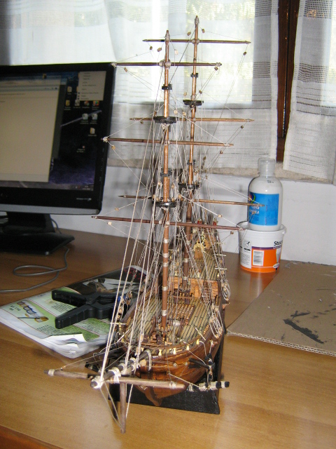

posto quelle che sono le penultime foto..le prossime saranno con le vele anche se non so quanto sarà traumatizzante, ma me ne sono fatto un'idea

uff allora ho montato qualche vela, mi mancano quelle triangolari e le bandiere ecco qualche foto

L'effetto e' bello, forse avrei curato legermente di piu' le vele.
te lo dico perche' lo scafo e' stato fatto bene e con qualche piccolo accorgimento in piu' appunto sulle vele potresti ottenere un risultato molto ma molto piu' bello.
Ad esempio incollare sul bordo lo spago (cavolo mi sfugge il suo nome tecnico ) , mettere i matafloni, le cuciture verticali, macchiarle con un po' di te, dare un leggero effetto vento etc etc...
Naturalmente IMHO
a dire il vero le prime vela avevano quello spago di cui parli, ma non mi piaceva e le ho rifatte senza niente
Naturalmente IMHO
Alex
a dire il vero io il te l'ho passato...però nelle foto sono molto più chiare di come le vedo io qua ... ad ogni modo ne ripasserò altro
per l'effetto vento io pensavo di bagnare le vele con acqua e colla e farle asciugare con il phon per avere l'effetto vento, che ne pensi?
alla fine metterò le bandiere (le faccio italiane XD) ma devo trovare un modo per far si che sembrino sventolare
ottimo metodo, il vinavil allungalo molto con l'acqua, per evitare che ti formi delle macchie sul tessuto.
