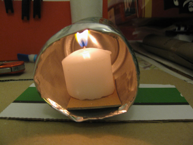

Ecco il piegalistelli come da consiglio!
Spero d'aver capito bene!
Domani si testa
