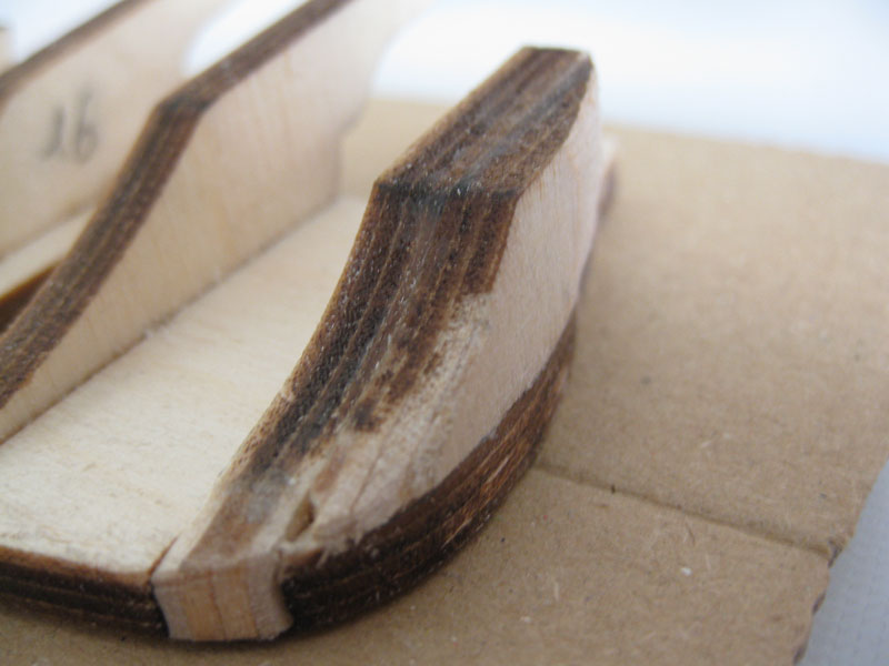

Ciao a tutti, oggi ho dato una sgrossata al sederino della mia nave, il legno (non so se sia compensato o balsa perchè non ne conosco la differenza) è abbastanza morbido e modellarlo è relativamente semplice....a parte quando si scheggia che mi verrebbe voglia di gridare!
Comunque, a parte qualche carteggiata, direi che l'appoggio per lo specchio di poppa è a posto. Ora però ho un altro disastro da mettere in bolla:
sono due spessori a prua come si vede dalle foto (li ho fissati con due gocce di vinavil) come li metto li metto, da qualche parte sbucano e non riesco a capire se devo scegliere un punto piazzarli e poi rastremare sino a renderli coerenti con chiglia e ordinate, o debbono comunque spuntare e devo solo trovare una posizione corretta.
Grazie

I due pezzi non combacia nulla e non mi convince.
Forse è l'ordinata da cui i due listelli sono appoggiati.
poggia la chiglia sul tavolo e, tramite una squadra a 90° controlla che l'ordinata sia perfettamente vertcale.

per le scheggiature non preoccuparti perchè poi, una volta rivestito, non si vedrà più nulla.
per i riempitori di prua, dalle foto, mi pare che l'ordinata 2 sia da rialzare di un paio di mm mentre sia da abbassare la n.3. Prova gli aggiustamenti e poi vedi come vengono a posizionarsi i riempitori.
ricorda che il punto più alto del baglio di ogni ordinata deve risultare a filo con il contorno superiore della falsa ciglia che rappresenta la mezzeria del ponte. Ricontrolla anche la posizione dell'ultima ordinata di poppa che mi pare appunto troppo alta.

L'ordinata è perpendicolare... mi sa che vado di taglierino e cartavetro sino a far combaciare tutto ciò che non collima...
Ho provato ma non riesco a staccare le ordinate, forse perchè ho paura di spezzare qualcosa. Poi mi sa che sarebbe inutile dato che le ho incollate a filo della parte superiore della chiglia e consumato l'eccedente della parte inferiore. Se ora le alzassi mi verrebbero dei solchi nella chiglia.

Il punto più alto del baglio? Intendi la parte orizzontale (superiore) dell'ordinata?
I punti indicati con le frecce

Poi sono riuscito a staccare l'ultima ordinata. Avevi ragione era decisamente alta e non me n'ero accorto! Ho dovuto raspar via due o tre millimetri di legno per portarla in pari con la parte alta della chiglia!!

Ho dato un'aggiustata ai rinforzi di prua che non si riusciava a far combaciare. Dalle foto ho visto che non sono proprio simmetrici e ci devo lavorare ancora...

Attento ai riempimenti di prua: là davanti deve essere lasciato spazio per la ruota di prua (la parte sporgente della chiglia) quindi il fasciame deve arrestarsi un po' prima; a occhio, almeno 7-10 mm. A meno che, ovviamente, il progetto non preveda l'applicazione successiva di un'intera ruota in massello ....
