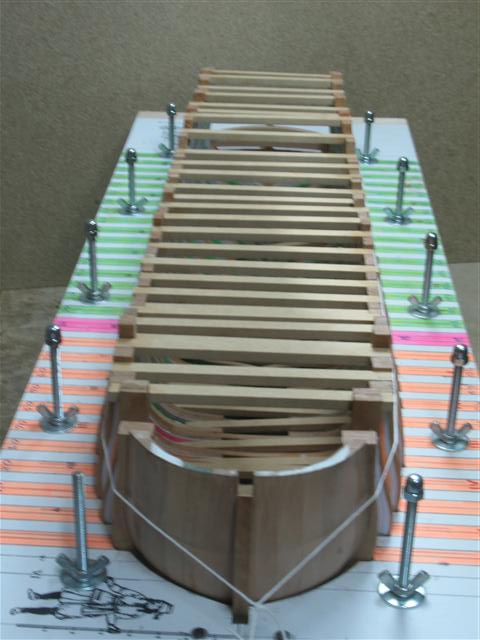

Piccolo avanzamento... dopo aver "inserito" i riempimenti dietro i parasartie.. ho incollato un listello che corre lungo tutto il profilo esterno... ora non mi resta che tagliare i finti bagli ...distanziali di maglia... e procedere con l'iserimento dei cavicchi di rinforzo sui madieri.. e poi via con la levigatura.

Originariamente inviata da grisuzone Visualizza il messaggio
Gran bel lavoro Angelo, volevo chiederti,, il listello non l'avrai incollato troppo in basso?di solito viene incollato sulla sommità superiore delle costole, non vorrei che ti sia di intralcio quando inizierai a carteggiare,,
e poi per carteggiare dovrai toglierlo dal cantiere e lavorare alnche a scafo rovesciato, hai previsto dei sostegni adeguati?
Ciao..............Luca

No Luca ...forse sarà una cattiva angolazione della foto.. ma il Listello è incollato esattamente nel punto più alto... e comunque oltre a quello ora ne ho incollato altri due per lato scendendo verso la chiglia... sempre sul lato esterno... questo per rinforzare per bene lo scafo .. questo perchè ho iniziato a levigare la parte interna e posso confermarti che è davvero dura.. non pensavo fosse così difficoltoso... ho realizzato vari tamponi in legno di varie forme con incollata su carta vetro grana 40 e 60... per sgrossare...
comunque dopo aver rifinito tutto l'interno andrò ad incollare il paramezzale e dopo i dormienti.. solo dopo lo scafo verrà estratto dallo scalo e verranno rimossi i listelli per effettuare la levigatura all'esterno... quindi comunque non creano alcun intralcio.. proprio perchè verranno scollati..servono solo per rinforzare per la levigatura interna.. pentre appunto quando farò quella esterna ci saranno i dormienti che faranno da rinforzo.

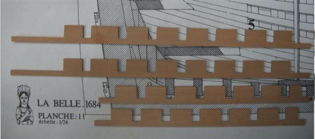

In questo periodo.... il cantiere è andato avanti ..i maestri d'ascia e gli operai lavorano sempre
purtroppo tutto il tempo lo sto passando a carteggiare e levigare interno ed esterno dello scafo.... non pensavo occorresse tanto lavoro....se non erro Frolich dice che è il lavoro più ingrato per un modellista.... bene tra una levigatura e l'altra per far riposare le mie dita (consumate) ho terminato di realizzare gli scalmotti di volta ed il relativo massiccio con il foro della Losca.... per poter effettuare il foro della losca con la giusta angolazione mi sono creato una Dima Morsa alla giusta angolazione dove ho inserito e bloccato tutto il massiccio e poi ho effettuato il foro... ecco qualche foto.
Gli scalmi di volta sono 8 ogniuno realizzato in due parti accoppiate con palella semplice... il massiccio è realizzato con 6 scalmi accoppiati
Scalmi di volta
Il Massiccio
Il Massiccio con il foro della losca realizzato
La morsa che ho usato per realizzare il foro
Tutti le parti realizzate che andrò a rifinire ed incollare quando sarà il momento.....per ora ancora ho da LEVIGARE
Scalmi di volta
Il Massiccio
Bravo Angelo,,
bellissimo lavoro, anche la morsa, ottima soluzione....
