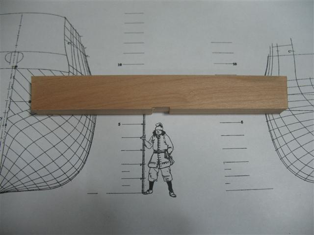

Ciao... visto che fin dalle prime prove mi sono reso conto che ogni pezzo sicuramente dovrò realizzarlo tante volte... ho pensato di fare sempre delle prove prima su legno di scarto... questo mi consentirà di capire quello che sto facendo cosicchè nel momento che andrò a realizzarlo definitivamente avrò le idee più chiare e quindi meno probabilità di gettare legno "nobile" ecco cosa ho fatto
Tagliate le alette (tutte e due in un solo pezzo ..tanto è una prova) poi verranno fatte in due pezzi separati
PS dimenticavo il legno è multistrato di pioppo da 15mm
Intanto ho preparato un pò di tavolette di pero
