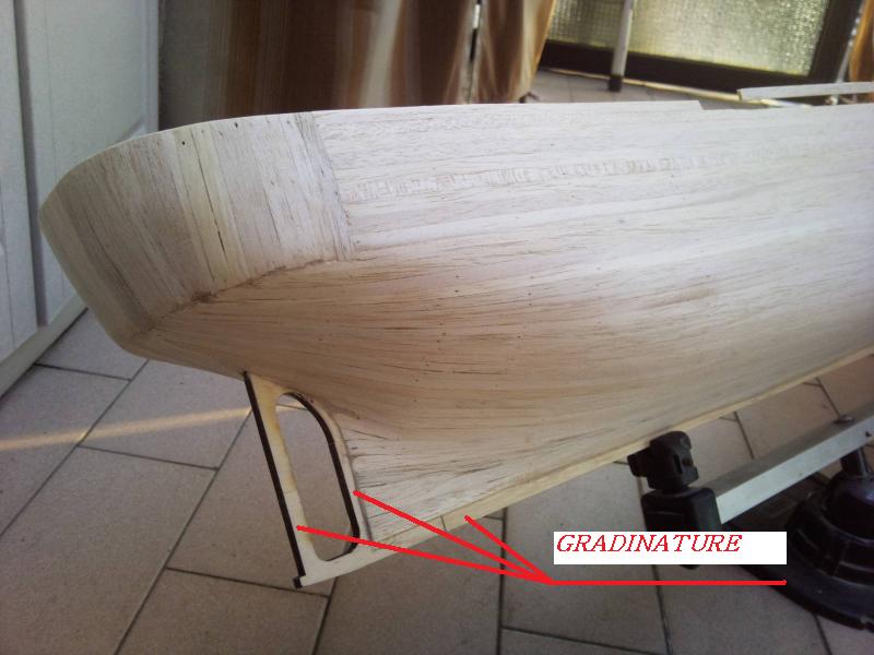

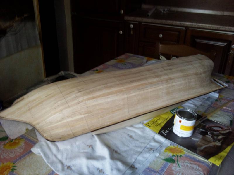

Premetto che sono un nuovo iscitto e saluto tutti.
Volevo un vostro aiuto sulle seguenti operazioni:
1) Ho messo in opera il primo fasciame e vorrei evitare il secondo che mi suggerite?
2) Sapete come applicare la carta "Modelspan" contenuta nel kit.
3) Stesa la carta dovro mettere la cementite,come si applica, liquida o diluita (eventualmente con che cosa).
Grazie a tutti fin d'ora

mi sa che tu debba in ogni caso intervenire ancora un po' sullo scafo. Non ho mai costruito modelli di navi moderne (chiedo dunque che si esprimano i numerosi Vespucciani del forum), ma se fosse antico ... le gradinature che ti ho evidenziato nella foto non dorebbero esserci ....
Trink

ciao brex. Mi hai detto di tagliare il modelplast a pezzi picoli. Quanto li faccio piccoli?
Ciao trinchetto devo intervenire sulla gratinatura con listelli 0,5mm
grazie

predefinito Amerigo vespucci APPLICAZIONE CARTA E CEMENTITE

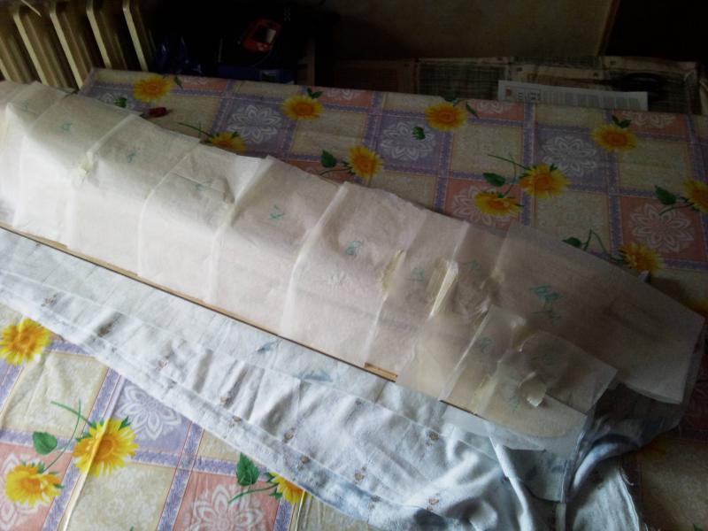

Prime tre foto. Prima di mettere la carta che è in dotazione alla scatola di montaggio ho fatto dei modelli, quindi li ho numerati e riprodotti sulla carta originale.
Le altre tre foto. Ho passato due mani di turapori e carteggiato. Poi ho passato un'altra mano di turapori e applicato la carta originale prima che asciugasse seguendo i numeri e la loro seguenza e di nuovo il turapori sopra la carta originale.
I sovraposizionamenti non sono un problema saranno coperti con la cementite.
Foto sette, otto e nove. Prima mano di cementite con carteggio.
Ultime due. secdonda mano di cementite senza carteggio.

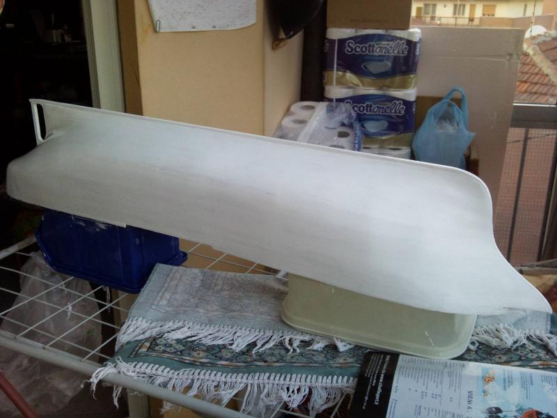

Ciao a tutti. Ecco il proseguo dei lavori:
1) Seconda mano dicementite con carteggio
2) prima mano di primer
3) prima mano di bianco parte inferiore
4) nero parte inferiore

Gran bel lavoro complimenti.

Perfetta Mario, bella liscia e regolare
