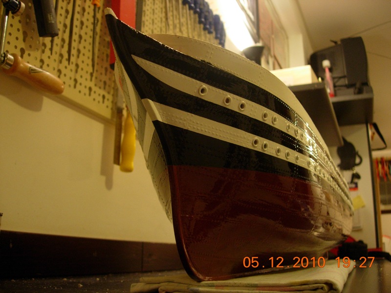

Come potete notare il secondo rivestimento è stato effettuato con cartoncino bullonato mediante apposito rullino dentato. Lavoro molto lungo e complesso circa 60 ore. inserisco alcune foto relative alla pitturazione dello scafo.
Saluti

Bravissimo Umberto . Scafo e verniciatura veramente ok, 60 ore di rullino azz.!!!!!!

Quell chiodatura ti sarà costata tante ore di lavoro, m mi sembra mooooolto realistica
Mi sembra abbastanza grande, qual'è la scala???
Buon cantiere e buon vento.
Pier

La scala della nave è 1/84 in pratica 1 metro di scafo e 1.3 metri fuori tutto compreso il bombresso

Molto bello l'effetto ferro!

ciao mi puoi spiegare il sistema per i corsi , la chiodatura ,e se hai usato uno schema per il posizionamento delle lamiere. ringrazio in anticipo anche perche' e' un lavoro che devo affrontare e il tuo mi piace

Ho cercato di rispettare il più possibile la realtà. Considerando la nave in scala 1:84, e guardando diverse foto del vero Vespucci, ho realizzato le placche da 75 mm di lunghezza e 17 mm di altezza, nella realtà come se fossero lamiere da circa 8 metri. Ho iniziato il fissaggio partendo dalla parte centrale come riportato nella foto alternando il lato sinistro con quello destro per avere alla fine una precisa simmetria. Come detto precedentemente ho utilizzato un cartoncino non troppo spesso, lucido e poco poroso altrimendi si sarebbe rovinato falcilmente con l'applicazione del vinavil e della vernice. Il vinavil dopo diverse prove con altre colle, è risultato il migliore. La poppa considerando la difficoltà e bene lavorarla alla fine. Prima della verniciatura finale, ho applicato una mano di fondo bianco a spray per evitare increspature.
Saluti

idea magnifica, per un secondo ho pensato di riscartavetrare il mio e applicarci pure io i cartoncini bullonati. Ma come ti è venuto in mente?
Per alternare il colore a strisce hai protetto con nastro carta? Non colava il colore sotto il nastro a causa delle punzonature che penso creavano arricciamenti sul nastro?

Guarda ho temporeggiato molto tempo perchè dovevo fare il secondo fasciame, ma l'idea di avere uno scafo lisce non mi piaceva molto. Inizialmente volevo farlo di rame perchè vendono piastrine già bullonate ma troppo piccole. E quindi mi è venuto in mente questa soluzione. Per quanto riguarda la differenza di colore, ho utilizzato il nastro carta e per farlo aderire bene con una gomma per matita ho strofinato in modo tale da non lasciare aperture.

l'atrezzino dentellato e' ricavato da ingranaggio di qualche orologio 0ppure lo si trova in commercio?
perfetto, trattasi di ingranaggio di orologio assemblato in casa.
penso comunque che qualcosa di simile si possa trovare in commercio!
