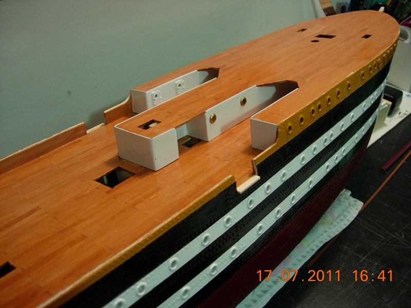

Inserisco alcune immagini relative ad alcuni particolari della coperta

non so se è colpa della foto, ma il ponte così lucido sembra il parquet di casa mia ...

ciao mi posti una foto delle murate per vedere come ti e' venuta la chiodatura a verniciatura ultimata .grazie
Ciao Sergio, Mi dai un parere sulla verniciatura della coperta, ho l'impressione che sia troppo lucida.
Amerigo VESPUCCI-dscn7533.jpg   Amerigo VESPUCCI-img_0013.jpg   Amerigo VESPUCCI-img_0014.jpg
Amerigo VESPUCCI-img_0015.jpg   Amerigo VESPUCCI-img_0025.jpg   Amerigo VESPUCCI-img_0030.jpg

ciao,
effettivamente sembrerebbe un pò troppo lucida...
che tipo di vernice hai usato?
se è acrilica, hai provato a passare della mani leggere di trasparente acrilico opaco?
magari fai delle prove su qualche pezzo non della nave...
ciao
Jp
JP64 non è in linea   Rispondi quotando
Vecchio 21-07-11, 04:02 PM   #45
L'avatar di pimini
Registrato dal: Jun 2010
Messaggi: 2,547
tieni presente che nella realtà il legno dei ponti viene sempre lasciato grezzo, senza nessun trattamento o pittura (sia secoli fa che sulle barche a vela dei giorni nostri). Altrimenti diventerebbe estremamente scivoloso quando umido o bagnato (cosa assolutamente inevitabile su un veliero a causa di spruzzi di mare, pioggia, umidità notturna).
Avete presente la rugiada su un bel prato? in mare di notte se ne forma anche il doppio sul ponte, a meno che non soffi un bel vento fresco dai quadranti settentrionali.
