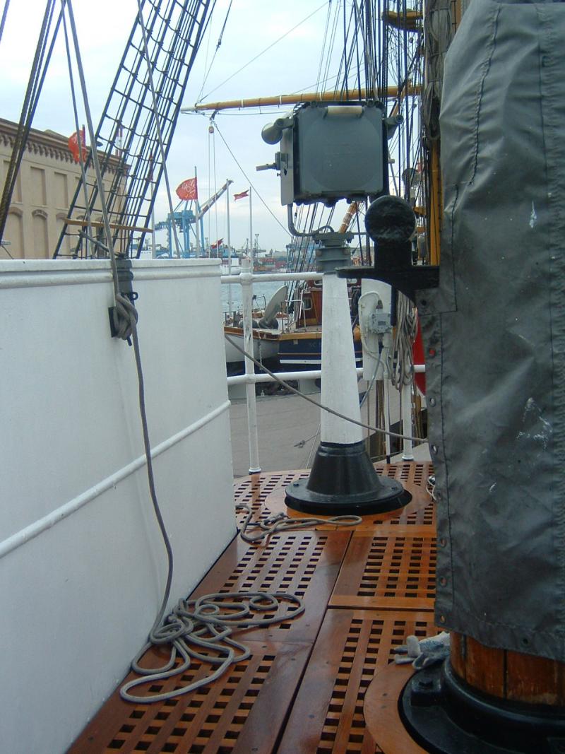

e questa la zona
Amerigo vespucci-10118.jpg   Amerigo vespucci-10120.jpg   Amerigo vespucci-10121.jpg

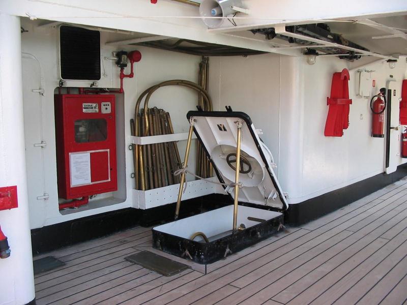

nella realta i ponti sono rivestiti in teck per le mis. vedi allegato

dunque quel battiscopa che dici e una pozione di lamiera che si raccorda al ponte lo 0,5x3 e un po spesso ( a proposito in che scala e se e 1/82 la copertura ponte con list noce da 3 sono un pelo abbondanti , rifilarli tutti che e un lavorone)magari con vernice o strisciolina nastro nero io uso isolante lo schema dei ponti non posso fare il classico riferimento d'epoca 4/1cerco di rilevare dalle immag.la fattura a tal proposito te ne mando altre che ti aiutano a capire meglio (ne trovi tantissime in giro per internet)poi se vuoi ti do alcuni titoli che possono aiutarti per il fondo trattalo con stucchi che legano col legno tipo a base polvere di legno acrilici oppure te lo fai te (quelli in bomboletta non li uso quindi non ne conosco la resa )e poi stendi il turapori avrai un buon risultato ricordati che lo scafo e di metallo deve essere perfettamente lisco se non simuli i corsi delle lamiere di cui ne ho indicazioni

guarda la fortuna sto proprio rieditando la t.popp.e appunto queste aste per il tendalino le ho eliminate in quanto antiestetiche tanto che neanche in modelli da museo sono rappresentate .sappi che la terrazza e' coperta da uno strato impermeabilizzante nero .l'esterno .in prossimita delle sovrastrutture miniaturizzare quelle pedane e' ardua comunque si e' lo stesso
Amerigo vespucci-10869.jpg   Amerigo vespucci-10868.jpg   Amerigo vespucci-10870.jpg
