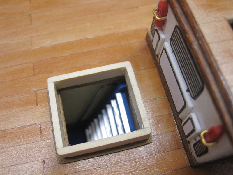

Tra i tanti errori rilevati dai progetti, evidenzio un particolare importante, i due boccaporti come da foto postate, si aprono al contrario rispetto ai disegni. Io tral'altro ho già fissato la scaletta. Cosa ne pensate

ciao.purtroppo in tutte le foto che ho guardato risulta essere al contrario come sono anche al contrario i 2 del'osteriggio di macchina.se poi guardo i piani originali su una tavola mi dice che e' giusto i 2 dell'osteriggio e sbagliati quelli vicino alla tuga centrale .su altra tavola mi dice l'esatto opposto.guardando anche il modello esposto al museo di la spezia risulta essere giusto come tu hai fatto ma sempre errati quelli dell'osteriggio
