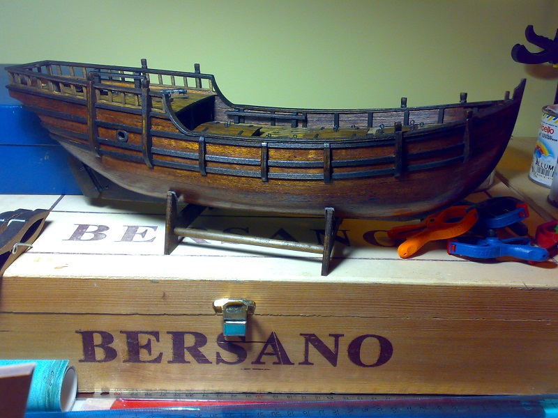

Ciao a tutti,
eccomi di nuovo a lavoro della mia amatissima caravella.
Grazie delle info Trink e metterò subito un po' di colore nero sulla capocchia dei chiodi di prua, va bene se coloro anche tutte le parti in ottone di colore nero?

che tipo di albero dovrei realizzare? Leggendo qua è la, mi è parso di capire che dovrebbe essere un albero a calcese, è giusto? Esiste uno schema sulle manovre e come dovrei sistemare l'antenna?

Grazie per la figura, ottimo! ora mi manca solo come legare le corde all'albero, quelle che scendono sui fianchi della nave, scusate ma non so il nome.
Un ultimissima domanda, sapete come realizzare una trozza? ho uno schema recuperato da un libro, ma non saprei che materiali utilizzare, grazie in anticipo.

Grazie del dizionario, scopiazzato al volo!
Ora il mio albero aspetta solo le manovre di sartie, aggiungo un'altra domanda: qualche suggerimento per realizzare una trozza?
Allego i progressi della mia Nina.
Nina 1:50 Kit Mantua By Giupy25-n18112011011.jpg

Se vuoi fare tutto autocostruito, allora per le trozze devi pensare a come fare i bertocci (le palline forate)...
Se invece le vuoi acquistare, ci sono quelle della Amati...
