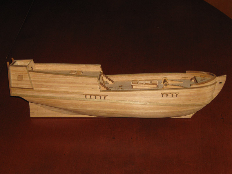

predefinito Che ve ne sembra?
Ciao, ecco il punto della situazione a sabato mattina...
Ora sono andato avanti un pochino posizionando altre 2 cosette sui ponti ed incollando il listello che copre chiglia e timone; stasera vado al cinema a vedere Devil () quindi non potrò terminare questa parte.
Ma come faccio a fissare i 2 perni delle 2 cerniere che tengono il timone in sede sotto la poppa? Se lo posizioni e poi inserisco i 2 perni nelle cerniere, basta girarlo sottosopra o sdraiarlo su di un fianco che rischio che saltino fuori e di perderli...
Primo modello: Golden Star, problemi e soddisfazioni-golden-star-15m.jpg

Ciao,
l'incintone è posizionato proprio male... dovrebbe seguire l'andamento che ti ho segnato in rosso...
Questo comporta che oltre a essere curvato per seguire la curva di prua deve anche essere curvato di taglio!!
Stessa cosa per l'incintone sueriore + piccolo!!
I parasartie li appoggerai poi a quello superiore!!
Le cerniere del timone posizionale rivolte verso l'alto...l'importante è che il timone non sfili dal basso!!!
Il GS è una nave sui generis, molte cose sono approssimative e fanno prese con le pinze!!
Ciao e buon lavoro!!

Dice benissimo Paolo. L'incintone che hai messo tu non va proprio bene, gli manca comèpletamente la piegatura di costa. La giusta posizione e' quella che ti ha indicato nella foto precedente (forse addirittura piu' arcuato al centro).
Direi ottima la posa del secondo fasciame!
vedrai che se lo sistemi, non avrai piu' problemi neanche con i parasartie.
Alex

Bello! Ma correggi l'incintone, è posizionato male
