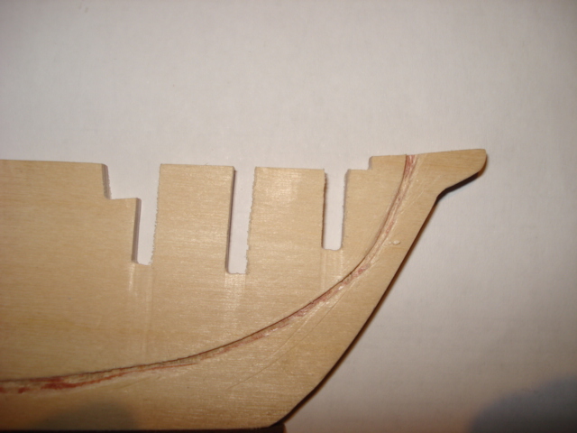

Ho appena terminato di incidere la battura sulla falsachiglia. L'ho incisa, tramite un taglierino, dalla ruota di prua fino al dritto di poppa anche se in realtà la battura per questo modello è importante fino alla 5^ordinata.
Allego le foto della falsachiglia con l'intera battura (foto 1) e un paio di particolari relativi a come si presenta la battura a prua (foto 2 e foto 3).

Vecchio 04-11-10, 08:01 AM   #37
L'avatar di trinchetto
Messaggi: 7,862
attento, della battura si usa anche (e soprattutto) il lato esterno. Su quello interno avviene l'incollaggio, ma è quello esterno che serve a mantenere in posizione i listelli: la battura ha, insomma, lo scopo di mettere e mantenere in posizione i listelli, dunque svasature e serpentinamenti sul lato esterno (come si vedono nell'ultima foto) rendono vana la sua realizzazione ... se la battura ti serve, in quei punti dovrai intervenire a correggere, magari con spezzoncini di listello sagomati, da collocare al momento della posa del fasciame.

Grazie Trink del suggerimento. Pensi che in questo stato dei lavori non posso già intervenire anzichè aspettare la posa del fasciame? Come profondità ti sembra che la battura possa andare bene?

Vecchio 04-11-10, 04:10 PM   #39
Messaggi: 7,862
Si, se lo ritieni puoi mettere pasta legno e lavorare di nuovo il profilo (magari nello stesso momento in cui metti la pasta, semplicemente sagomandola correttamente ... ).
La profondità va benissimo. Forse era sufficiente anche qualcosina in meno.

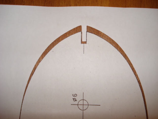

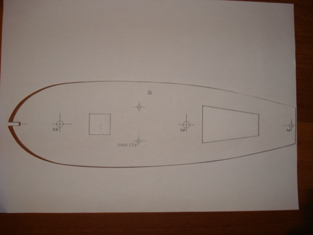

Finalmente ho terminato la fase 1 ovvero quella che riguarda la struttura dello scafo con l'incollaggio delle ordinate alla falsachiglia e la rifinitura del listello in noce che avevo incollato qualche tempo fa.(foto 1).
Ora dovrei iniziare la fase 2 che consiste nell'incollaggio della coperta alla struttura dello scafo....e qui iniziano o meglio continuano i problemi!!!
Nella foto 2 si vede come la coperta vada oltre la battura quando invece dovrebbe arrivare giusta giusta in quanto li dovrebbe correre il primo listello lungo tutto il profilo della coperta.
Allora 2 potevano essere le cose:
1) ho sbagliato a segnare la battura (che ho ricavato dai piani)
2) la coperta trovata nel kit è sbagliata rispetto ai piani.
Ho ritagliato quindi da una fotocopia dei piani la coperta e l'ho posizionata sopra la coperta in noce del kit...Sorpresa...come si può vedere dalle foto 3 e 4 ho che la coperta del kit è più lunga di 2-3 mm.
Posizionando provvisoriamente la coperta sulla struttura chiglia-ordinate, tutto appare in linea e ben posizionato...unico problema solo quello della battura che appare troppo all'interno a prua come sopra detto.
Ora non so se sia la soluzione giusta...ma ho pensato di ritagliare quel pezzo di coperta in eccesso a prua in modo che il listello più vicino al ponte possa inserirsi bene in battura.

Vecchio 09-11-10, 07:27 AM   #44
L'avatar di Tuvok
residenza: Bergamo
Messaggi: 4,960
Tuvok inizia ad ingranare.
Hai controllato che la fotocopia sia perfettamente identica all'originale?
Te lo dico perche' capita sovente che la fotocopiatrice deformi l'immagine originale. Nel caso invece sia giusta direi di procedere come hai detto tu

Vecchio 09-11-10, 10:04 AM   #45
Messaggi: 7,862
Com'è possibile che la battura sia all'interno del profilo delle ordinate?
