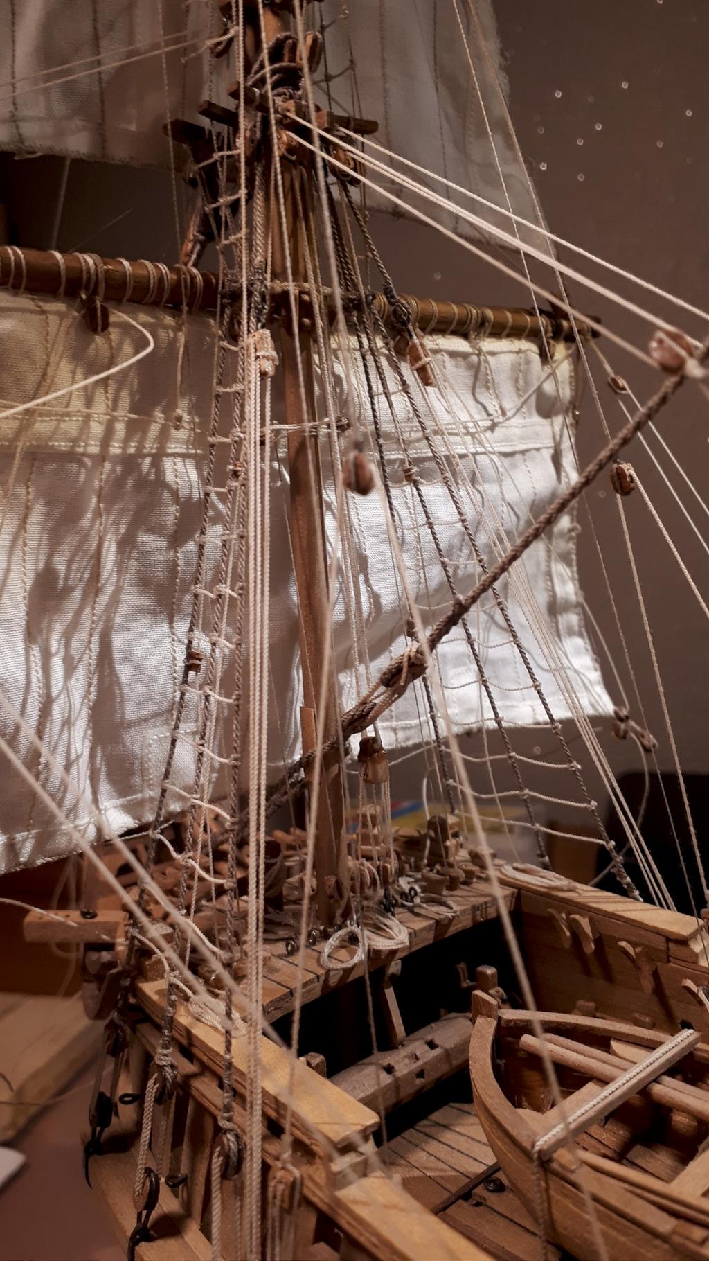

Ciao Luigi, bel lavoro e soprattutto belle foto! Le ingrandisco dal tablet e si possono notare tanti dettagli, belli davvero il tessuto delle vele ed il cordame, cosa hai usato per confezionarli?
Inviato con il mio P01T_1 - Scarica l‘app del Forum di Modellismo.net
Vecchio 12-12-17, 11:57 PM   #268
L'avatar di Bela Luis
Registrato dal: Aug 2010
residenza: Milano
Messaggi: 133
Bela Luis è un newbie...
Ciao,
per le vele ho usato del tessuto di cotone "pelle d'ovo" o almeno così l'hanno chiamato in merceria.
Per il cordame lo formo con una semplice commettitrice che mi permette di creare manovre di varie sezioni facendo sia cavi piani che torticci. Il filo di partenza è n.50 della Guttermann di varie colorazioni che vanno dal canapa al marrone/grigio
Luigi
