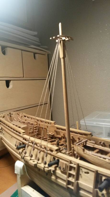

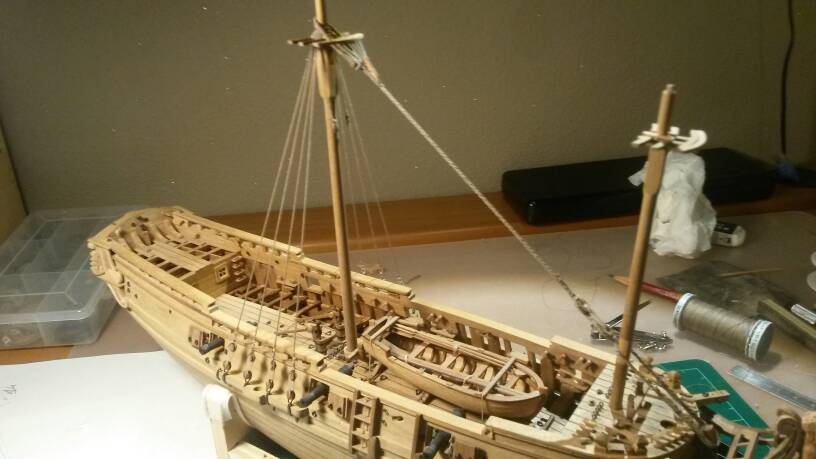

Ciao a tutti,
dopo la ormai consueta pausa estiva ritorno a lavorare al modello.
Fissate sartie e straglio di maestra.
[ARSENALE] La belle-1476568728635.jpg[ARSENALE] La belle-1476568743356.jpg[ARSENALE] La belle-1476568748489.jpg

Ciao luigi vorrei fare solo una piccola precisazione per quanto riguarda le sartie.La belle era una piccola imbarcazione e non so se era attrezzata allo stesso modo delle navi piu' grandi in ogni caso le sartie erano manovre fisse e per questo venivano difese cospargendole di pece e oltretutto venivano fasciate.
La prima sartia lato prua per difenderla dallo sfregamento delle vele era fasciata per tutta la lunghezza mentre le altre solo nella parte alta dove si incappellavano al colombiere

Grazie per i complimenti.
Per quanto riguarda le sartie sono di un colore appena più scuro di quello che usero per lr manovre correnti proprio per simulate l'impregnatura.
Le ho fasciate solo nella parte alta, forse la foto non è molto nitida. Non sapevo che la prima di prua dovesse essere fasiata per tutta la lunghezza
Grazie per la dritta, approfondirò il tema.

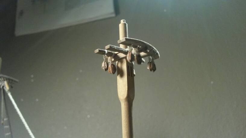

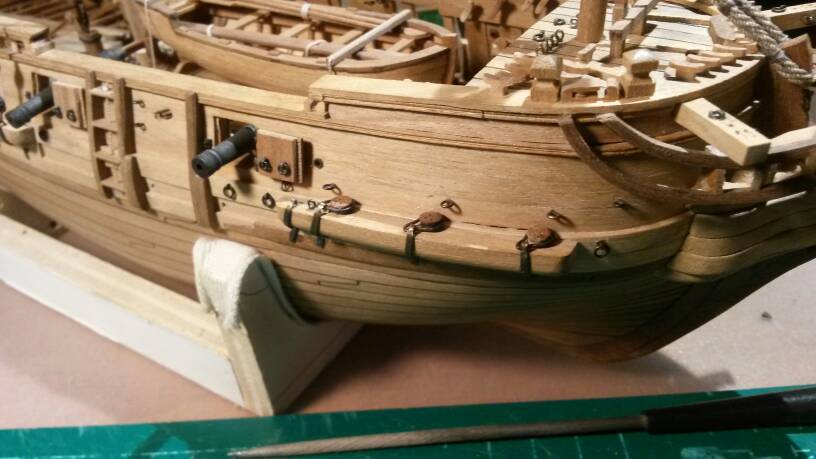

E anche stasera un piccolo aggiornamento.
Ho attrezzato le crocette con i bozzelli per le future manovre correnti, e fissate landre e bigotte per le sartie di trinchetto.
[ARSENALE] La belle-1477517901704.jpg[ARSENALE] La belle-1477517908193.jpg[ARSENALE] La belle-1477517911993.jpg
Buon lavoro a tutti

Un bel lavoro😀😀
