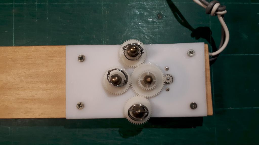

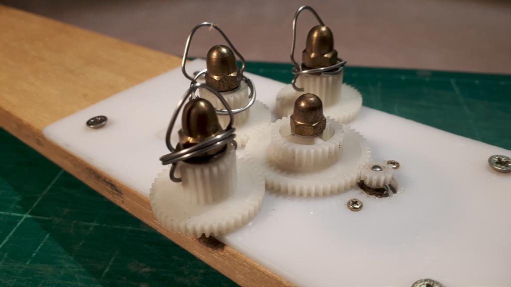

Se proprio insistete, anche se a prima vista non è un granchè ecco la mia commettitrice. Molto minimale ma più che sufficiente per confezionare i cavi che servono.
I numeri sulle fascette delle matassine indicano il numero di fili n.50 che le compongono. La doppia barra è per cavi torticci con doppio attorcigliamento, prima in senso destrorso e poi sinistrorso.

Originariamente inviata da Bela Luis Visualizza il messaggio
Beh,mica male,se fa il suo lavoro,me sa una cosi me costruisco anche io piu or meno,tanto la estetica non me interessa,ma solo 1 pezzo,l'altra parte della corda dove viene attaccato ?
