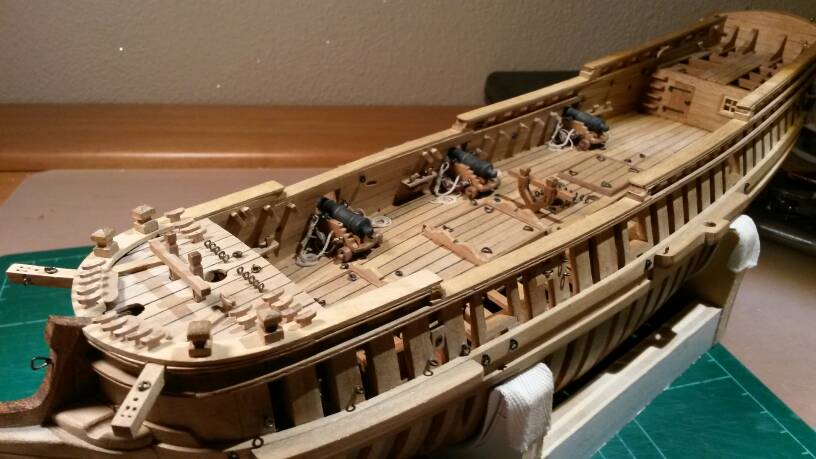

Cannoni in posizione.
Prossimo passo il completamento della prua.

Molto bello tutto, ho solo delle perplessità riguardo la scala dei cannoni...
Non c'è abbastanza spazio per il rinculo e successiva manovra di ricarica.

hai perfettamente ragione, infatti ci sono seri dubbi sul fatto che la Belle fosse armata

Anche a me qualche dubbio è venuto. Probabilmente durante gli scontri la scialuppa veniva sollevata per dare più spazio per le manovre. Altra cosa che probabilmente è fuori scala è la porta della cabina. Portata in misure reali sarebbe alta circa 80 cm. Un po piccola anche se a qul tempo la statura media non era certo quella di oggi.

Anche dove è posizionata la cucina secondo me è fuori scala... lì sotto secondo me è impossibile starci sia per gli spazi in altezza che in larghezza, pensa un pò se sarebbe possibile accendere la brace e cucinare....
man mano che la costruisco mi sto rendendo conto....ma bisogna continuare a seguire i piani

Valter nelle costruzioni in arsenale "Si costruisce tutto fedele all'originale" anche quello che poi non si vedrà più... tieni presente che io per la mia Belle sono 5 anni che ci lavoro ed ancora c'è ne vuole.... i particolari si fanno tutti.. e si studia ogni singolo particolare prima di realizzarlo, ma alcune cose devi lasciarle per forza così altrimenti devi modificare proprio il modello, e comunque questi sono disegni del grande BOUDRIOT, non sono De agostini o menate simili che sono fatte senza alcuna cognizione e senza alcun senso... quindi ci affidiamo ai disegni.

Certo, come dicevo sopra, è giusto così, conosco i disegni del Boudriot, e so pure il costo, questo non toglie che i cannoni non potrebbero essere mai stati utilizzati in quelle condizioni, nemmeno sollevando le scialuppe.
Le cose sono due, o La Bell'e non era armata, come riportato sopra, oppure qualcosa non torna, nemmeno se disegnata dal grande Boudriot...
Tutto questo non toglie il valore dell'opera, magistralmente eseguita fino a qui.
La mia voleva essere solo una osservazione critica a un modello che, come dici tu Grisuzone, è studiato nei minimi particolari.....

Quanto detto da Valter non e' errato. Gli errori ci sono anche nei disegni di Budriot ed e' comprensibile vista la mole e la difficolta' di cio che ha realizzato. Chi ha un minimo di confidenza con la prigettazione sa quanto e' complicato ragionare su forme cosi variabili come quelle di una imbarcazione. Resta la scelta di seguire o meno i dati dei dusegni.... ambedue rispettabilissime.... ma cmq il senso critico e' giusto che rimanga...😊😊😊
