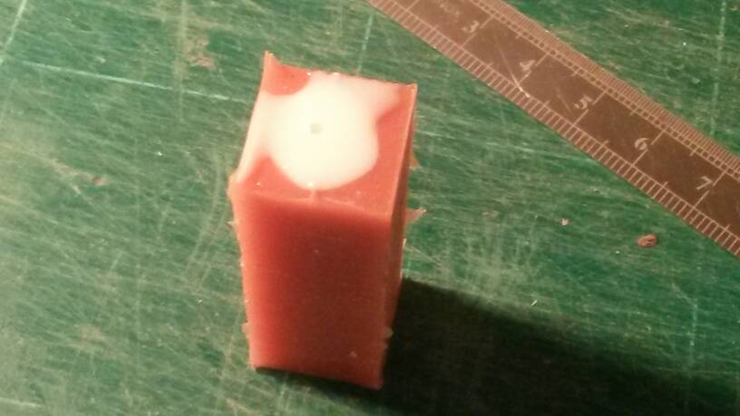

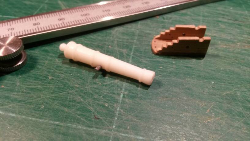

Fatto lo stampo e la prima riproduzione con resina a+b. Vedremo l'effetto dopo la verniciatura.

Mi sembra venuto bene... ne ho visti verniciati con glj alchidici... sembrano in metallo....

Con una mano di nero il risultato è già buono.

Piano,piano,vai piano che la cosa mi intriga e mi interessa non poco....quando parli di silicone intendi quale,quello comune?tipo Saratoga per intenderci? O gomma siliconica? E poi,scusa se approfitto...prima di colare la resina hai dovuto trattare l'originale per non farlo attaccare al silicone?e ancora...scusami ma te la sei cercata prima della colata hai praticato un foro sotto lo stampo per evitare bolle d'aria?

Ciao, per lo stampo ho usato della gomma siliconica bicomponente da colata. Di questo materiale ci sono vari gradi di morbidezza . Io ho scelto quella più morbida per facilitare l'estrazione del ll'oggetto riprodotto. La gomma siliconica non aderisce a nulla per cui non c'è bisogno di alcun distaccante.
In fondo allo stampo non ho praticato nessun foro. Sto solo attento a far uscire tutte le bolle d'aria durante la colata della resina a+b.

Io aggiingo in fondo allo stampo una bacchetta di un centimetro di lunghezza e pochi mm di larghezza... aiuta ad eliminare le bolle d'aria

Un listello.. lo incolli al master dal lato opposto della bocca di colata...
