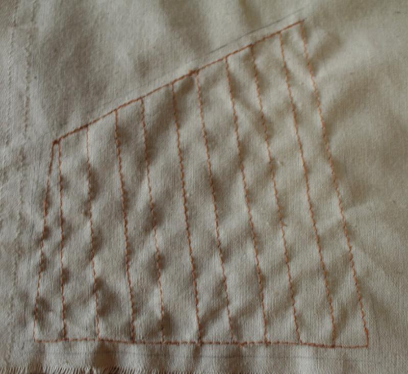

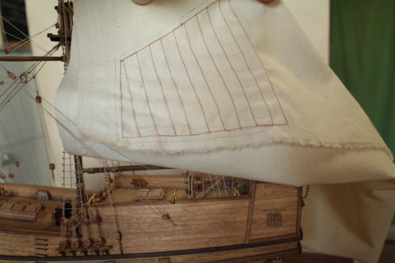

Un primo passo con la randa:
Ho fatto le cuciture (avevo cominciato a mano..ma ahimè mi sono reso conto che è praticamente improponibile farne 12 così....mi ci vorrebbe un'annetto!! ) a macchina.
Ho intanto deciso di non invecchiarle ulteriormente col thè visto che già la tela è color beigetto, perchè temo diventerebbero troppo scure e farebbero poco contrasto con il legno naturale del modello.
Posto una foto esplicativa, così si nota anche il contrasto.

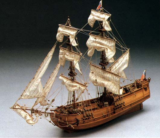

Ho deciso di montare le vele in modo "mezzo ammainato" o "semi-imbrogliato" (come cavolo si dirà poi??) e quindi ho ritenuto opportuno non fare i matafioni visto che farebbero troppa confusione nell'insieme e non si vedrebbero chiaramente.
Comunque non avendo trovato esempi in giro, pensavo di copiarne l'esecuzione direttamente dall'immagine della scatola del kit.
A voi sembra sia corretto?
P.S.: Dalla foto non si vede ma ogni vela è trattenuta "mezza ammainata" con due cimette per ogni pennone.
Buona domenica a tutti !!!
