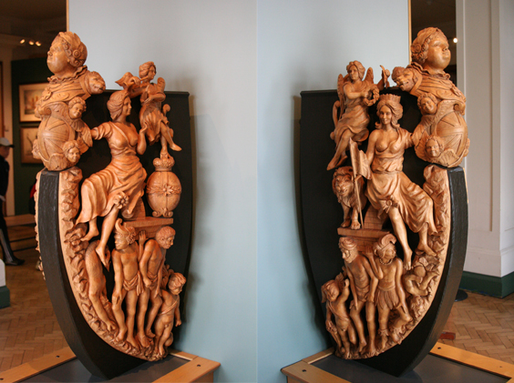

il mio Victory in scala 1:52-ambitieux-prua-7-.jpg.jpg
