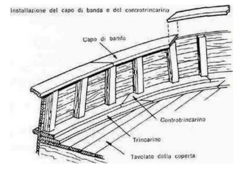

Grazie per la spedizione coì dettagliata .... ora se ho ben capito, guardando la foto il trincarino e controtrincarino, sono invertiti. Ora io dovrei posare il controtrincarino incastrandolo con il tavolato del ponte e poi sopra di esso posare il trincarino entrambi montandoli utilizzando incastri a palella. Giusto? Guardando sulle foto della replica della Endeavour sembra proprio che sia stato realizzato così. Ora la mia domanda è: devo usare un listello più largo per il controtrincarino? poi essendo il trincarino in rilievo devo farlo in noce scuro visto che il mio secondo fasciame è in noce scuro? Potrei usare gli stessi listelli che ho usato per il secondo fasciame? Potreste postarmi uno schema di incastro corretto?
Grazie mille ragazzi

Ecco sì, adeso sì che ci siamo! Nell'immagine che hai postato sembra che la nomenclatura sia invertita. Ad ogni modo il controtrincarino non è rilevato rispetto alle tavole del ponte
Puoi effettivamente montare il controtrincarino e poi, sopra di esso, il trincarino, anche se nella realtà erano affiancati. Il controtrincarino è chiaro come il ponte, mente per il trincarino ci sono... uh... differenti scuole di pensiero... C'è chi lo considera una parte della murata e lo dipinge (o lo fa in legno scuro) come la murata. C'è invece chi lo considera parte del ponte e lo fa in legno chiaro. Anche osservando le navi reali così come sono giunte fino a noi, l'incertezza rimane. Ad es. sulla USS Constitution i trincarini sono dipinti di verde come le murate. Sulla HMS Victory al contrario sono lasciati in color legno, e col tempo sono diventati grigi come il ponte

Grazie mille, allora penso di fare così : faccio il controtrincarnino del colore del ponte e il trincarino del colore del fasciame... Ma la dimensione dei listelli? Per il trincarino utilizzo dei 4 mm per il controtrincarino? Poi madama potresti indicarmi uno schema che nn sia errato? Grazie ancora
