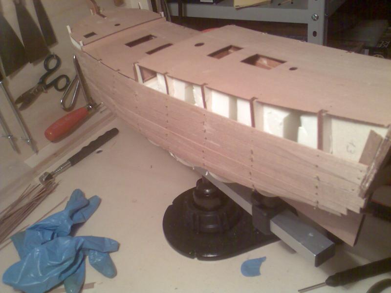

eccomi di nuovo ragazzi... sono stato così incasinato che solo oggi sono riuscito a posizionare i primi listelli. Mi è venuto un dubbio però, come si vede nella seconda foto mi sono fermato al limite esterno, dovevo fermarmi prima o va bene così? cioè avrei dovuto piegare i listelli all'interno dellìultima ordinata?
secondo voi, visto che sono i primi 4 listelli che faccio con la lattina e la candela, come sono venuti...

Mi sembra che stia procedendo bene...

ma va bene come mi sono fermato nella parte posteriore? è corretto?
come primo fasciame si, è corretto; procedi con 1-2 listelli per lato. Quando poserai il secondo, ricordati di rivestire prima lo specchio di poppa poi i lati.

Ciao,
mi sembra che tu stia procedendo bene.
La difficoltà di questa tipologia di navi è proprio la prua tonda ("a mela" dicono gli inglesi) e la conseguente curvatura accentuata che bisogna dare ai corsi.
A questo punto vai di candela, piegalistelli o altro (io uso il ferro a vapore, per esempio).

ragazzi, pian piano sto procedendo e mi rammarico che nn ho tempo in più da potergli dedicare..
Cmq posto le foto fin dove sono arrivato... Ho meso anche la foto del particolare dei ponti. Se ricordate ho rivestito la chiglia con il polistirene e allora per nn farlo vedere poi dai carabottini ho fatto un rivestimento in legno di ciliegio... Cosa ne dite?
Potreste dirmi come prosegue la posa del fasciame, ci sono errori?
date un occhoata alla curva della listello verso lo specchio di poppa, cosa ve ne pare?

Ciao Carmine, ottimo il rivestimento interno della stiva, buono il fascaime a poppa, un pò meno a prua.
Ad essere sincero a prua non i convince molto.
I listelli vanno rastremati di più in quanto si vedono degli scalini che non ci devono essere. Inoltre mi sembra che la curvatura del fascaime sia stata eseguita in modo anomalo, forma quasi un ginocchio prima della prima ordinata (così sembra dalle foto) mentre dovrebbe avere una curvatura più uniforme tipo quella del ponte.
Puoi fare una foto dell aprua inquadrando il modello dall'alto?
Mauro

farò delle foto migliori e con l'angolo che dici tu .... a me dal vivo nn sembra che ci sia un ginocchio ma meglio controllare... gli scalini sembrano piu accentuati ma con una scartavetrata risulterà perfetta. purtroppo nn ho una gran luce per le foto, farò del mio meglio... a presto
